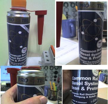

Виж,снимката .това е купил мой клиент от Карком Варна и на два пъти е пооправил шума на тракащите дюзи на Авенсис Д-4Д.Тук малко има писано,но във Пежо форума има много теми относно присадките и Комън Реил двигателите.Аз лично имах проблем с 2 дюзи и след сваляне и разглобяване на тези "ужасни,неремнтируеми,сложни" и кви ли не още описания за дюзите ги изчистихме доволно.Малко понакисване в присадка за дизел на Мотул(просто такава имах) ,след това коресилин и пак отново ...и светнаха гадинките.Без ултразвукови вани,150лв/бр за почистване и "настройване" и т.н. високопарни приказки на сервизни главорези.
