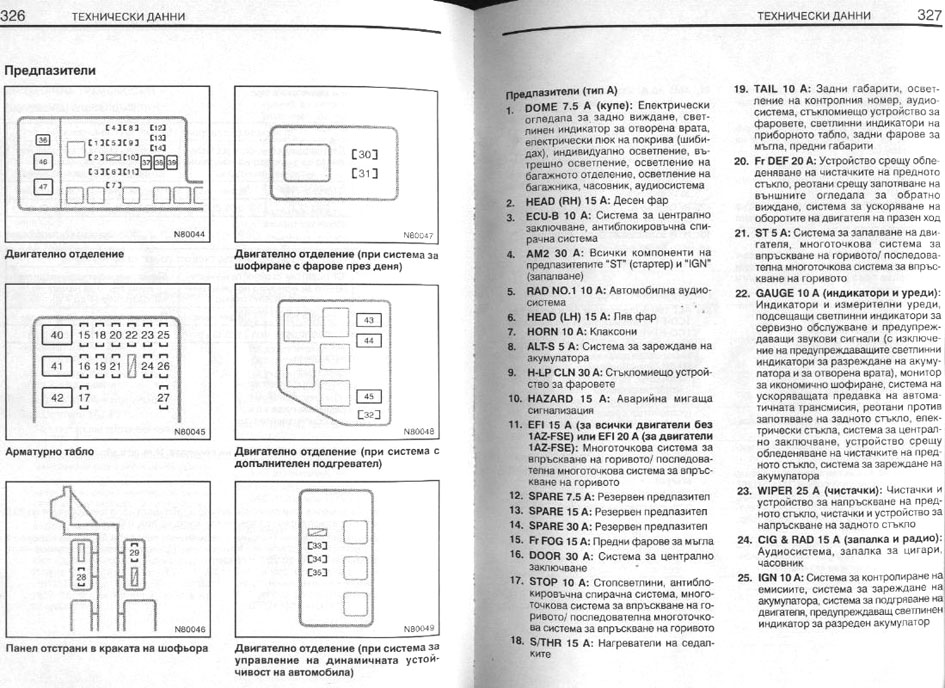

Колеги, бях на две сватби скоро и от много свиркане ми изчезна клаксона на Авенсис Д4Д 2000 декември. Скоро след това беше пак изчезнал, но след ден два се появи отново - до днес. Видях схемата на предпазителите, но предпазител с позиция № 7 ("HORN 10 А") е здрав. Чува се леко щракане на релето под него когато натисна клаксона, но дотам. Смених това реле с друго съседно, но пак не ще (пак прещраква само). На някой случвало ли му се е нещо подобно!!! БЛАГОДАРЯ ПРЕДВАРИТЕЛНО!

Отпред трябва да имаш два клаксона.
Смъкни пластмасата, която прикрива радиаторите отгоре (не маската).
Доколкото си спомням се крепеше на три пластмасови щифта, но може да е имало и някой друг винт - всичко се вижда отгоре.
Ще получиш идеален достъп до двата клаксона.
Замери дали идва там напрежение. Ако релето щрака и си пробвал с друго реле, то вероятно проблема е в клаксоните....
Огледай да не се е откачила масата (размърдай ги - май при тях отиваше само един кабел, а масата я вземаха от планката, на която са закрепени).
Ако проблема е в тях аз го реших така - отидох в първия магазин, купих две тромби (пишеше - Италиански) за 20лв. Куплунзите и планките съвпаднаха абсолютно точно...
В същото време в моргите ми искаха за тромбите 30-40лв....
