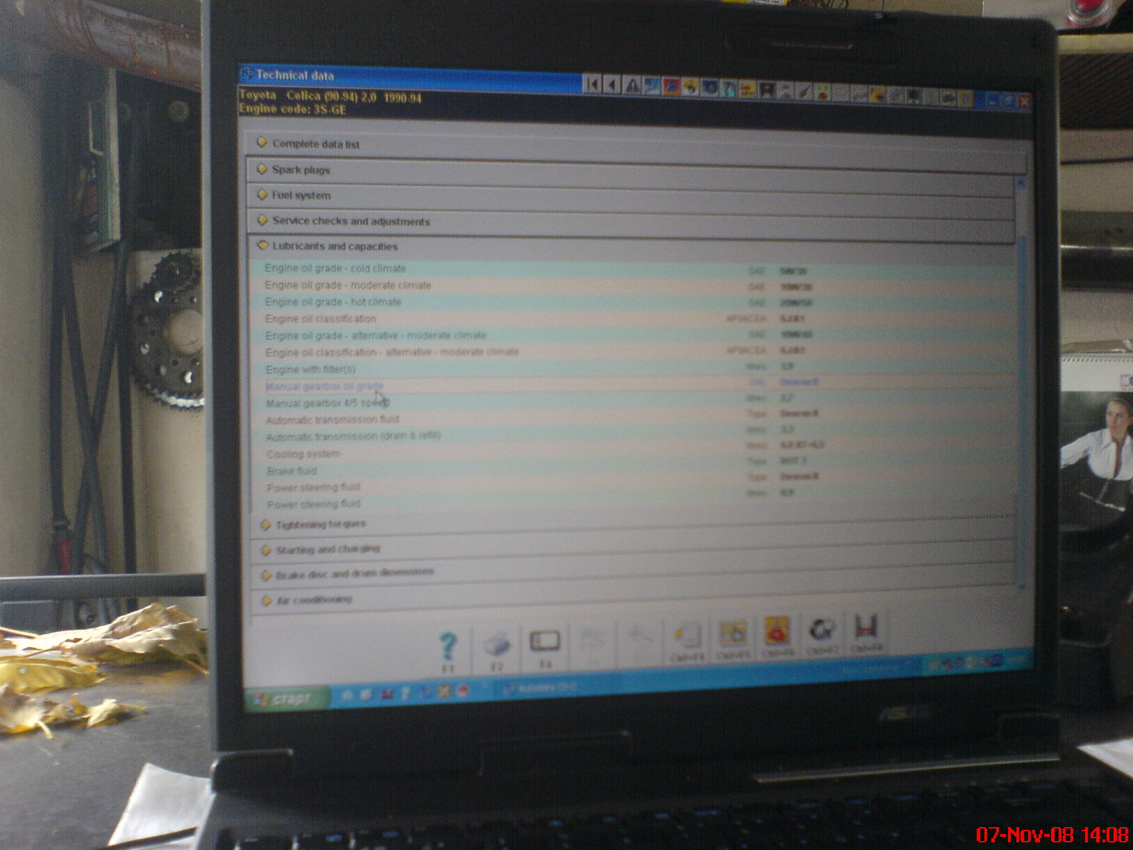

a ve hora otvorete si spravo4nicite i vijte za tozi dvidgatel se dava tova malso. A kolata mi nikoga ne e bila avtomatik tova sum siguren na 100%. Mai da vi obedq 6te trqbva da hodq do Toyota i da iskam dokument da kajat kakvo maslo da se slaga. Nai lesno e otvorete si autodatata 6tom ne vqrvate i vijte kakvo sa vi napisali horata vutre.

Georgimitrovich
Мнения: 1375
Мнение от Georgimitrovich » 07 Ное 2008 17:08
ne e mnogo qsna snimkata no se vijda tova koeto trqbva. Ta kvo be6e masloto laugh.gif biggrin.gif laugh.gif
