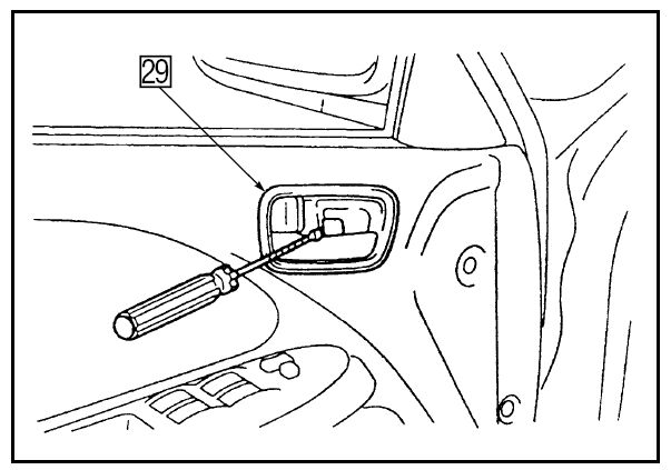

Здравейте на всички,
порових се из форума на никаде не намерих някой да е питал преди за това а и книжката нищо не пише. Някой може ли да ми каже дали трябва да се махат целите кори на вратите за да сменя колоните или може и без това и как се махат ако знае някой ? мерси предварително wink.gif rolleyes.gif

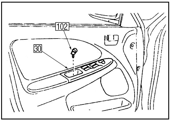

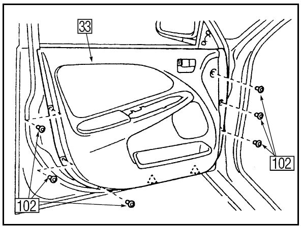

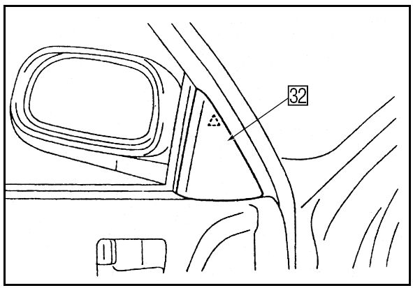

Махат се корите, освен ако нямаш някакви специални умения..... wink.gif !
Ето така:
AVENSIS 2.0 D4D 2001 SOL 110 HP

Забравих да спомена, че трябва да махнеш целия борд за управление на прозорците преди да свалиш кората, включително и да го откачиш от куплунга.
За другите врати можеш да се ориентираш и сам. :thumbsup:

Мерси на всички за помоща супер полезна информация!!! happy.gif :thumbsup: Схемите са мн яки наистина! А колоните и при мен още си свирят ама искам да ги сменя с pioneer или нещо от сорта за повечко сила иначе заводските май са на филипс и са супер но винаги може повече tongue.gif

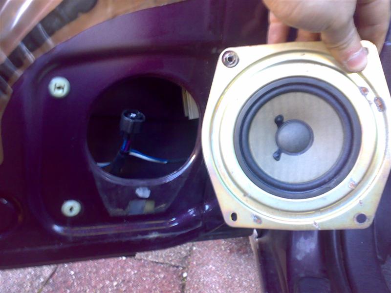

Мнение от Impr3 » 31 Окт 2008 14:46

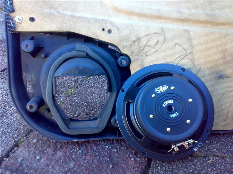

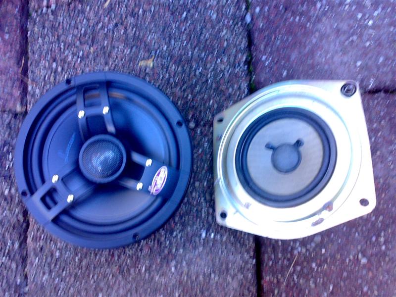

Здравейте отново smile.gif Махнах кората според схемата не е много трудно, но после установих, че колоните заводски са нитовани за вратата с 3 нита а не с болтове :censored: mad.gif Някой има ли идея как да ги махна без да прецакам нещо или ако е махал преди??? А заводските колони не са нищо особенно с хартиена мембрана са и не мн добра гума учудващо на имат перфектен звук за това което са :)

Мнение от extel » 31 Окт 2008 17:09
Главите на нитовете се разкарват с бормашина, много внимателно като използваш плавното регулиране и не много високи обороти, избутваш нитовете назад и махаш говорителите, след това ....... за новите ако искаш занитваш отново или слагаш винтове :thumbsup: biggrin.gif !

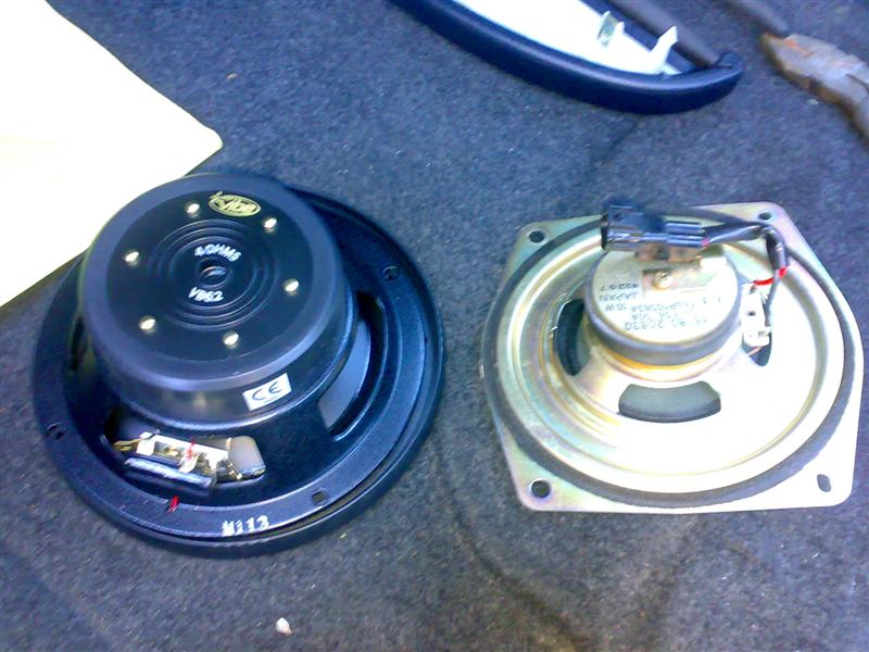

Мнение от Impr3 » 08 Ное 2008 18:34
Здравейте отново! Днес смених колоните и трябва да ви кажа, че ако нямате здрави нерви по-добре да си карате с заводските. След около 2 часа успях да сваля 4-те кори да махна завдските колони, които бяха нитовани и да сложа новите и да затворя корите. За да се сложат нови трябва да им се пробият нови дупки за хващане. След това предните стъкла запряха в новите колони и пак трябваше да се донапасва, така че ако не е наложително не се захващайте... японска му работа... :censored: wacko.gif

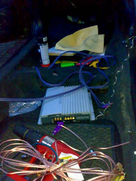

Мнение от El Camino » 08 Ное 2008 20:41
Заводските тонколони са най - евтината "музика", която съм срещал в кола. Компютърните тонколонки от по 2,5 вата за по 4ри лева с усилвателя са с пъти по качествени!
Иначе под седалката усилвателя се събра дори с коритото дето е там.
Снимките са от не много качествени, но като сравнение дават идея за мястото там долу.
(Трябваше май и 5 стотинки да сложа там за сравнението:))))
Усилвателя
