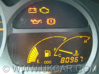

За жалост още на първия ден ми се появи следния проблем. Жълто светещ индикатор с иконка на двигателя светна на таблото (прикрепям снимка от интернет, става въпрос за жълтата иконка). Държа да отбележа, че преди да закупя колата я прегледа мой приятел доста обстойно, както и я закарах в ТМ-Ауто за преглед на ходовата част и двигателя и заключенията им бяха, че трябва само да сменя някой консумативи, което за мен е ОК.
Пича от който я купих ми каза, че не е светвала до сега, а ние с него доста пъти се виждахме преди да направим сделката, и съм склонен да му вярвам, земен човек е.
Въпрос: можете ли да ми кажете евентуално на къде да се насоча да проверя?
Доколкото питах приятели, ми казаха че това може да е грешка дори от ненапълно завита капачка на резервоара или може би незатворено капаче (едно от двете). Т.е. "обща" грешка, която трябва да се провери при специализиран сервиз

На първо време - откачи акумулатора и изчакай 10-15мин. После закачваш и палиш колата. Ако пак светне - за диагностика си.

Ако си от София, ще гледам и теб да минем, ако имаш жаление, заедно с митоко laugh.gif Може да е рутинна грешка от нещо, но като се закачи, ще си каже всичко. Ако е нещо сложно, поне ще разбереш каква му е болката. Но това, което приятелите са ти казали, са меко казано глупости rolleyes.gif А специализиран сервиз, за да прочетем грешката определено не ти трябва. Там го правят да изглежда супер трудно и сложно, а е 10мин работа и то повече от лесна при твоя автомобил :thumbsup: Ако решиш да прочетем - пиши, за да знам със сигурност happy.gif

Me4oKyX написа:...това, което приятелите са ти казали, са меко казано глупости...
Не е съвсем така. Недозавита или повредена капачка генерира грешка P0440 Evaporative Emission Control System Malfunction или P1455 - Vapor Reducing Fuel Tank System Malfunction
