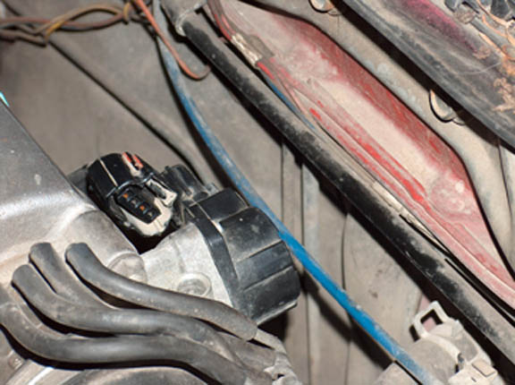

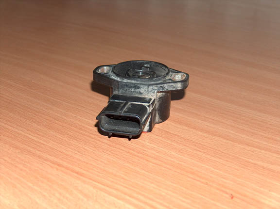

Аз пък имам TPS от АЕ92 (с 4кабела) ако върши работа, казвай да правим проби! wink.gif Захващането му е със зъбче, а не с метална скоба!

TPS-tovete na ranniyat ae92 i kusniyat SA RAZLICHNI! po-skoro tozi ot AE86 mai e sushtiyat s tozi na kusniyat ae86!

punkara написа:TPS-tovete na ranniyat ae92 i kusniyat SA RAZLICHNI! po-skoro tozi ot AE86 mai e sushtiyat s tozi na kusniyat ae86!
моя доста прилича на този на снимката на хеки. За разлика от този на АЕ86, който е с "Бош" конектор - с метална скоба. Ще го пробвам от Хеки

Мнение от b_d » 05 Ное 2005 10:54
Лорда позна!!!
Смених ТПС-а с този от Хеки - моя е същия като на снимката, но с пластмасов капак и нещата се оправиха. Проблемът изчезна!!!
