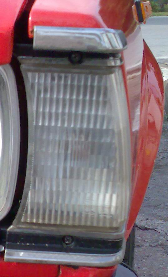

И да не отварям нова тема ако някой случайно има такъв десен габарит за ТЕ72,отдавна търся sad.gif
