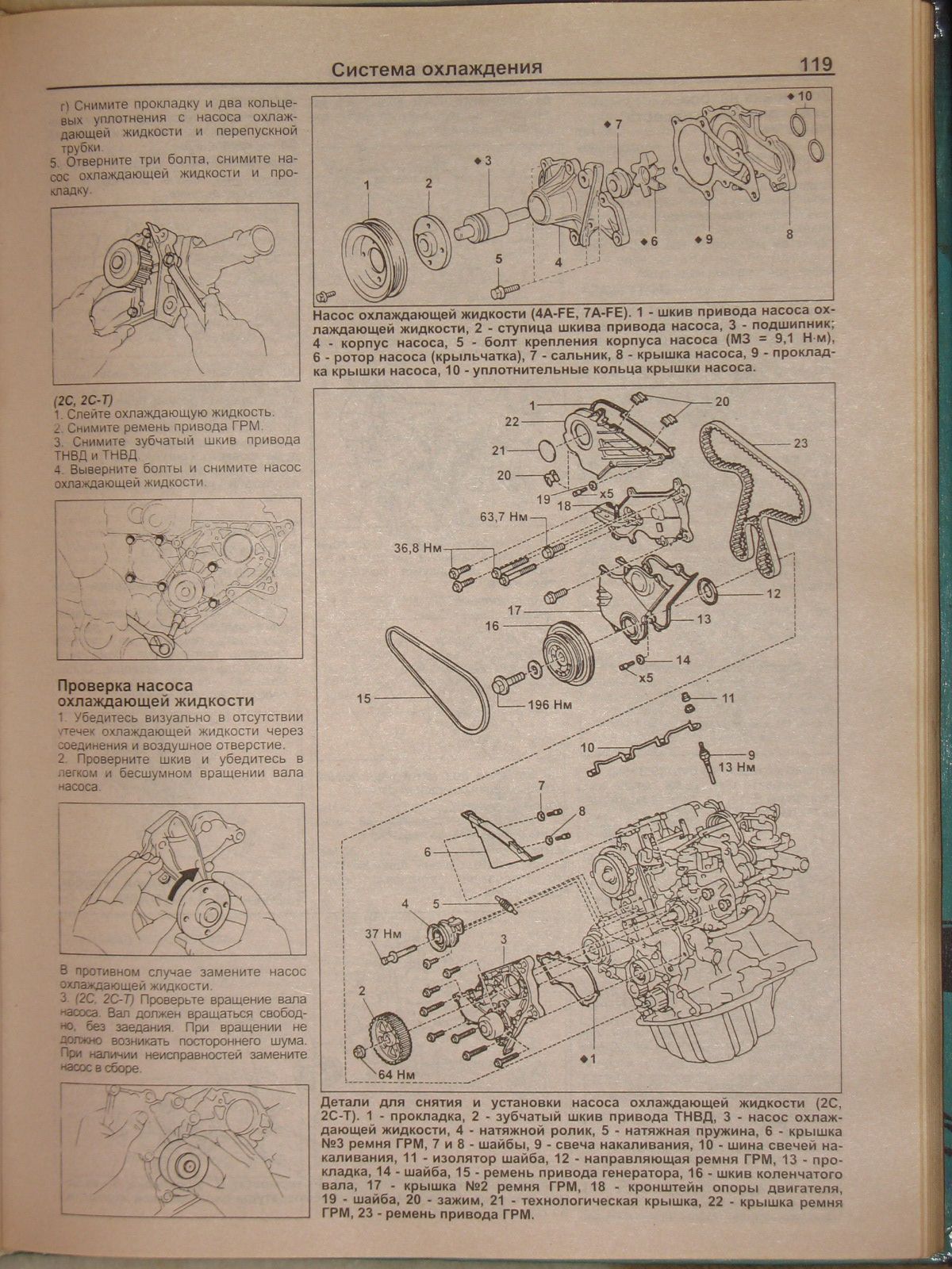

За съжеление майсторите има известно право да настояват за това, помпата при 2C и 2C-T се задвижва от ангренажния ремък, което значи че евентуално счупване блокиране или нещо подобно може да доведе до скъсване или прескачане на ангренажа и от там приключението си го знаеме нас жокер ни не требе.
Не случайно е желателно като обслужваш кола (смяна на ангренаж) да смениш и всички възможни ролки (защото един господ знае на какво дередже са и какво може да им се случи във всеки момент). А в твоя случай помпата е ролка.
Другото възможо е да се угелпи нещо с антифриза и да замръзне и от там пак сериозни проблеми. Това освен финансовите изгоди са тревогите на твоите майстори.
