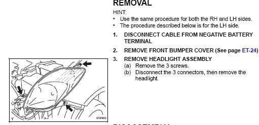

За съжаление нямам книжка. Единственото, което върши някаква работа, е сервизното описание на Ярис 2007 (има го във форума). Обаче там се налага сваляне на преден долен и горен спойлер, след това - предна броня и едва тогава се стига до целия фар. Оглеждах се дали не мога да го отворя отзад (само като вдигна капака), но по чертеж (виж чертежа) фарът е захванат с 3 болта, а така се виждат само два. Така че - следващата седмица отивам на сервиз, където има и канал.

Това, което го пише в този manual е за сваляне на фара, а не само на крушката!

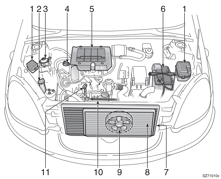

За да не пускам нова тема колеги, искам да ви питам как се сменя крушката на късите и дългите светлини на Ярис 2004г. на преден ляв фар. Проблема е, че непосредствено след фара е кутията с предпазители(1), а от лявата страна пък се намира акумулатора(6). Незнам дали е необходимо да се свали акумулатора за да се освободи място да се бръкне, но мястото пак остава малко или да се издърпа самия фар напред, но за тази цела мисля,че трябва да се свали и броята. Ако имате идея как може да стане най-лесно, моля да го споделите. smile.gif

така си е - трябва да махнеш или поне да разкачиш и дръпнеш акумулатора, мястото е малко и доста нерви ще потрошиш, а за да свалиш фара се сваля бронята

Свърших работа в PitStop, оказа се че и фара не е много наред та се наложи да се свали и бронята,след това и фара зада се закрепи крушката. Иначе наистина е трудничко да смениш крушката на левия фар. Може и да не се сваля акумулатора,откача се кабела масата,който е хванат за купето, така се помества акумулатора леко наляво може да се махне и капака на кутията на предпазителите. В PitStop бяха много внимателни със свалянето и поставянето на всичко,останах много доволен. :thumbsup:.
