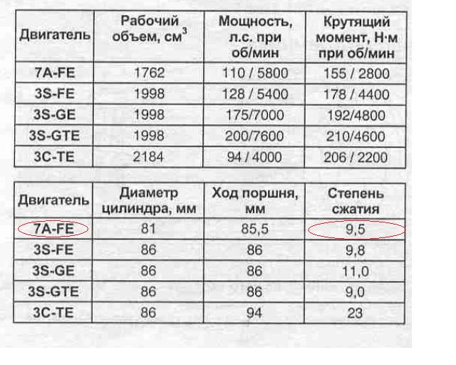

Здравейте. Чисто нов съм във форума със чисто нова (стара) селянка 96г. :occasion9: По темата ..... моля за данни за това каква би трябвало да бъде компресията на различните видове двигатели.... мисля, че ще е полезно. Мен лично ме интересува 7A-FE. Тханкс.

9:5:1 за 7А-FE

Пич се си мисля , че говориш за степен , а не за компресия !!!! А разликата е доста голяма или може би е правилно да се каже , че няма прилики biggrin.gif !

9.5 bar kolega

Мнение от kofarata » 11 Сеп 2008 11:56
KingSteve написа:9.5 bar kolega
:thumbsup: Благодаря!

Това което е посочил колегата е степен на сгъстяване и се дава обикновенно като отношение в случея 9.5:1 и няма нищо общо с уникалния термин от практиката на гаражните майстори "компресия" и леле колко ти е "голема компресията" цели 13 атмосфери laugh.gif laugh.gif

Едно доуточнение и от мен. Степента на сгъстяване е отношение (безразмерна величина) на максималния (работния) обем на цилиндъра към обема на горивната камера, т.е. отношение на обемите в долна и горна мъртва точка. Тази величина е константа за съответния тип двигател. Докато компресията (налягането в горивната камера) е функция на множество фактори (състояние на бутало, сегменти, клапани) и намалява с износването на двигателя.
