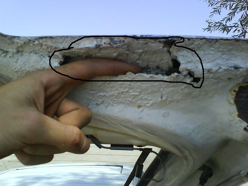

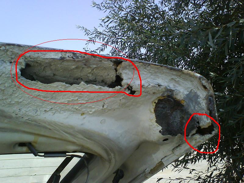

колеги днес понеже не съм на работа и реших да погледна колата както се казва от всякаде и точно когато се поотпуснах че няма още ръжда избила забелязах едно странно петънце ръждa , викам си аз мамицата му и ръждица махам кората дето седи отзаде на самия багажник , и как не припаднах ,
1въпрос - как мога да запълня тая бая огромна дупка ???
2въпрос - да се занимавам ли изобщо да я запълвам или да си търся друг такъв заден капак ???
3въпрос - някой имал ли е подобно нещо в багажника си и как го е оправил ????
п.п. ето малко снимки , сърцето ми се къса като я гледам така количката искам да я оправя :help:

Ела до нас ще ти го замажа с гипсово лепило! biggrin.gif laugh.gif biggrin.gif
Влакнес кит поне 500грама може да ти свърши работа за запълване , че като гледам какво е , по добре капак си търси!

добре де а с пяна няма ли да може да се запълни то вътре ще раздуе и отгоре с автокит , после му тегля една боя unsure.gif така ще стане ли че не ми се вярва някой да продава точно такъв капак dry.gif
Пяната е хигроскопична. Не го прави с пяна.

ок няма да е с пяна , ами ако сложа само кит ще стане ли нещо (освен да натежи малко повечко )
Нищо няма да стане с кит !!!!
Два пъти ще го затвориш и кита ще падне.Търси друг и не се занимавай да го правиш този .Карай си го така и това е (другия вариант )

ДХ - вземи една кутия епоксидна смола и бинт , изчисти добре ръждата и я запълни с бинт и намажи с епоксидната смола! После отгоре с малко кит! Или отиди някой тенекиджия да ти изреже ръждата ,ако не е много и да ти прикапе една ламарина и пак с кит!Айде успех!

Защо ли имам неприятното усещане, че ако махне ръждата, от този капак ще останат само стъклото и пантите?!
Приятелю - търси си друг!
