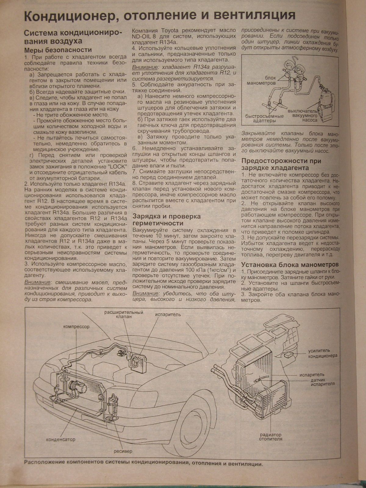

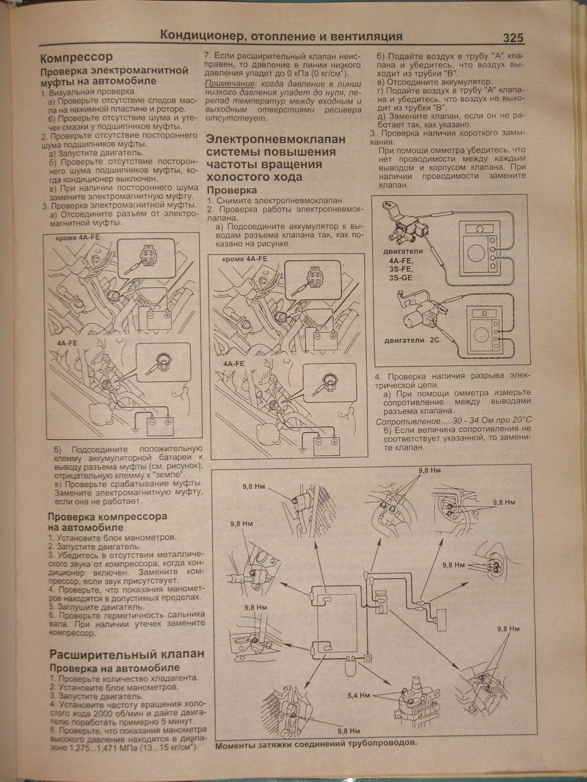

Принципно няма никаква разлика в това климатика дали идва от 1.6 или от 2.0 мотор само евентуално местоположението на компресора е различно. Като цяло в книгата не се описват разлики в компонентите и тръбния път, има само две изключения едното е че при дизелите клапана за принудителния празен ход е друг и странно но куплунга на компресора за 4A-FE е различен от останалите. Но не мисля че това трябва да те отказва. И место положението както казах е идентично в рамките на сантиметри които се компенсират от меките връзки.

Пешо, проблема е в лапата дет крепи компресора пич...другото го е*и...а за дизела със сички други джунджурийки накачулени, леко ме съмнява да е същото...

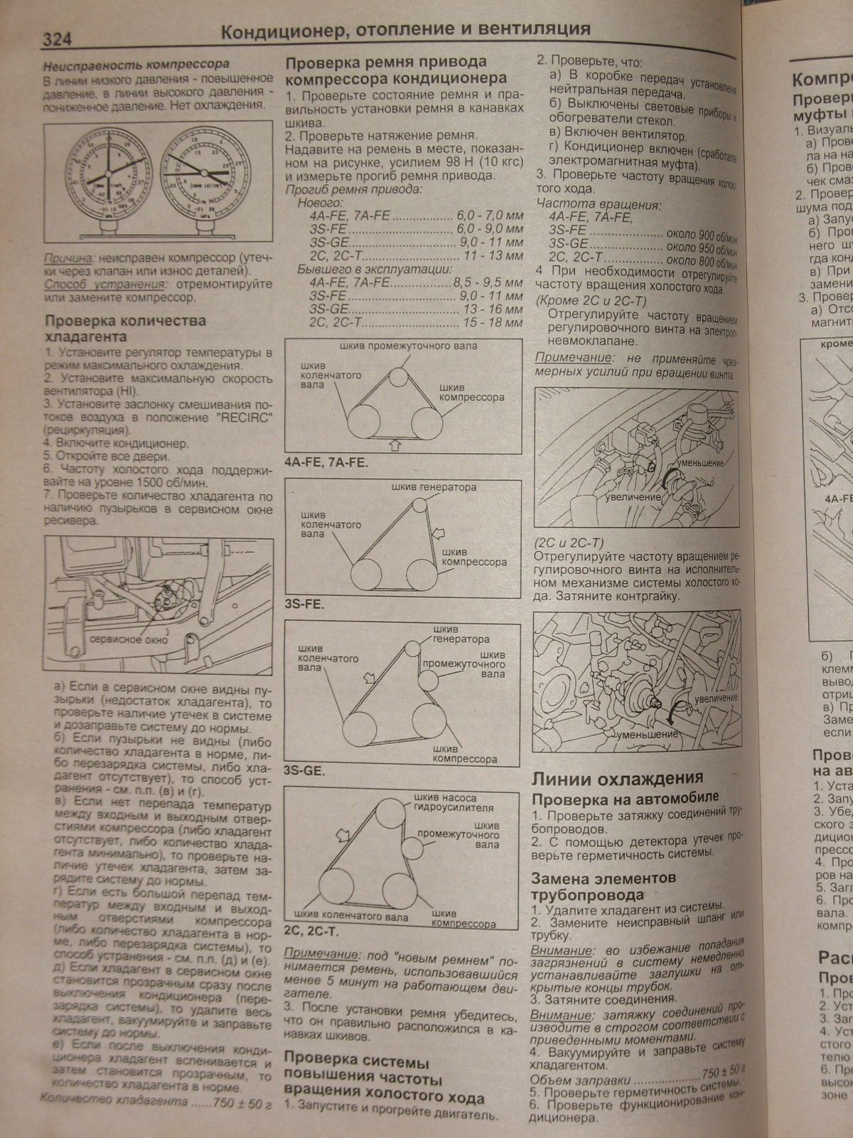

За да не съм голословен преценявайте сами но според разположението на ремъка и всеобщата теория за унификацията си вярвам че и окачването на компресора може и да е еднакво но дори и да не е нека човека да вземе всичко друго и да трябва да търси само окачване.
