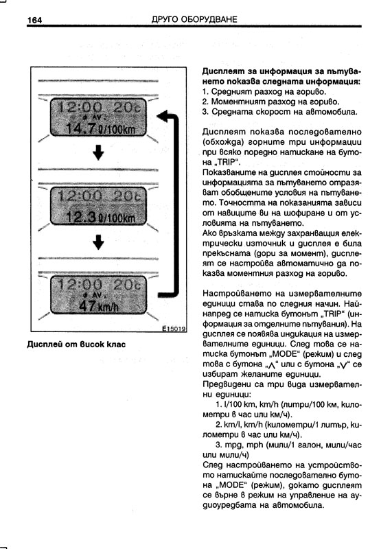

Не мога да разбера как на дисплея да се изкарам моментния и среден разход. По книжка ставало с натискане на бутона TRIP/NAVI наколко пъти, но това нищо не променя. През цялото време ми показва само - средна скорост.
Намерих подобна тема във форума - http://toyotabg.eu/viewtopic.php?p=299 ... ght=#29932 , но там има само линк към техническото ръководство на български за Корола, като се обяснява че би трябвало да е на същия принцип .... но така и не успях да го подкарам.
Ако някой е имал същия проблем и е намерил начин да го реши нека сподели как го е направил. Много ще съм му благодарен.
Модела на автомобила е: Toyota Yaris Verso 1.4 D-4D 2002 SOL
Това е точно, което ме интересува и немога да го подкарам по описания начин.

В описанието пише ,че ако прекъснеш захранването на дисплея той ще показва моментен разход. Дръпни му предпазителя ,виж какво ще покаже след което пробвай с бутона да се движиш из показанията.

На таблото си има бутон MODE, но проблема е, че за разлика от описаното в книжката по-горе ми позволява да наглася само часовника и дали да измерва скоростта в km/h или miles/h. Тоест не ми дава да нагласям измервателните видове единици от описаните 1 2 и 3.

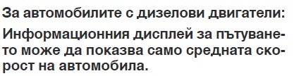

Мисля че намерих ключа за бараката
В сервизното на български пише:
Въпроса е решен.
