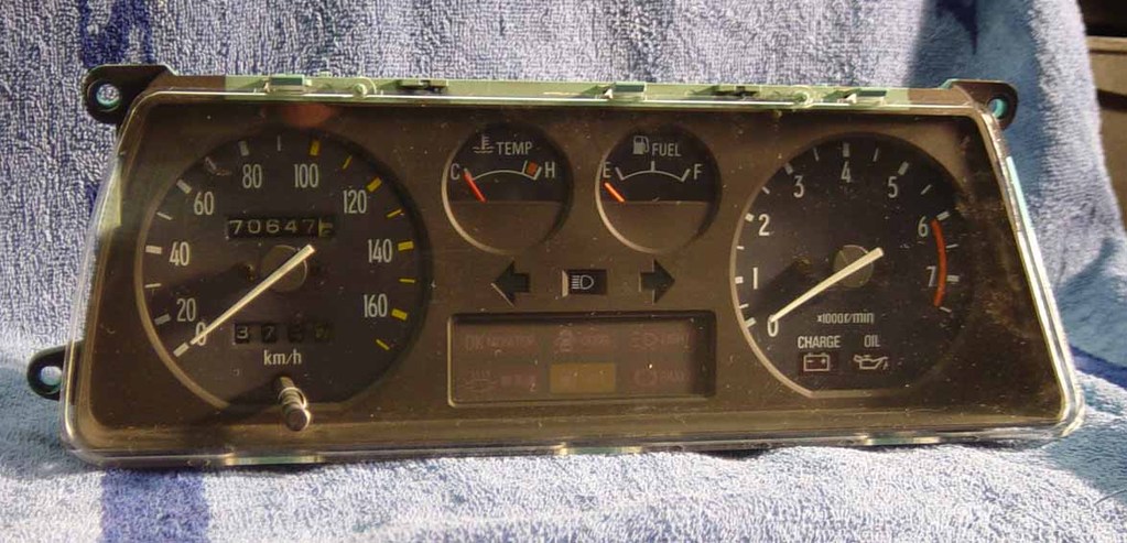

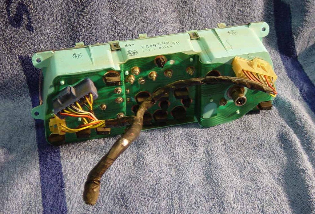

Ni-presnite novini, sa che uspyah da namerya tablo za Starleta sus oborotomer, ot Nova Zelandiya, i sum mnogo shtastliv che nai-setne i tazi koliuchka shte si ima oborotomer, puk i e nuzhen.

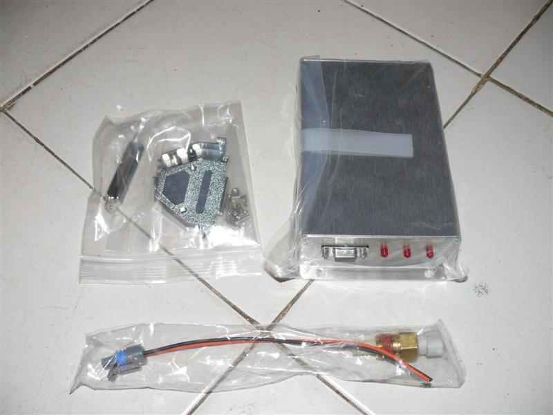

Veche pisah che shte i kachvam i klimatik, i che nai-vazhnoto neshto, ohladitelnata kutiya pod tabloto e veche namerena i e na put kum men. happy.gif

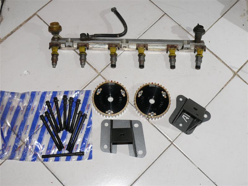

Sushto se snabdih sus dve predni makfersona ot AE86, koito shte kacha na Starleta, hem da podsilya spirachkite, hem da podsilya i prednicata. Tova si tryabva zashtoto Septemvri Starleta shte poluchi nov dvigatel: 7A-GE, koito shte bude upravlyavan ot Megasquirt-I i EDIS4 i 300cc injectori ot 7M-GE, plius vunshna el.pompa za benzina. Dvigatelya shte se sustoi ot blok i karantiya ot 7A-FE, i Red&Black top glava, sus T-VIS, koito shte se aktivira posredstvom megasquirta.
Tozi dvigatel shte go prikacha kum T50 kutiya, a samiyat toi shte se durzhi na spezialno izraboteni lapi za da pasva tochno v Starleta zaedno sus novi AE86 tamponi na dvigatelya.

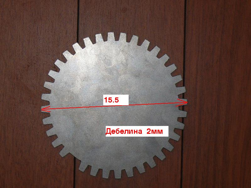

tui kato sum si nauchil uroka ot predishni godini i proekti, tozi put shte slozha novi originalni GM sensori na vodata i na vuzduha (open element) zashtoto Megasquirta e planuvan za tyah. Da mozhe chovek da gi izmeri v ledena voda, staina temperatura i v yaka zhega, i da kalibrira megasquirta, no ima li nuzhda, sled kato mozhe prosto da se slozhat pravilnite sensori pone v tozi proekt.
Za razlika ot predishniyat put, tozi kolelceto za EDIS-a e usvsem finno i tunko, da ne dava yadove na balansa na kol.val, i e razraboteno ot jamie ( :thumbsup: ), predpolagam shte probvam da go nabiya v samata shaiba otpred, sled kato mina na strug i se napravi 2mm leglo za da vleze kolelceto v neya, i da se zabravi za sluchaya cool.gif .
Za nachalo predpolagam shjte polzvam standartni napulno raboteshti amrotisiori i pruzhini ot AE86, puk posle shte vidime s kakvo shte gi zamenim biggrin.gif

Ne se usetih da gi zatocha zybcite samo - za riazane na lamarina 1.2mm :whistle:
Hvani gi s boltove che ako izleti tova - ste ti padne maskata otpred na filijki :)

jamie написа:Ne se usetih da gi zatocha zybcite samo - za riazane na lamarina 1.2mm :whistle:
shte ima i boltove, spoko wink.gif :thumbsup:

Мнение от Kpacu » 08 Авг 2008 10:25
unsure.gif това колелце на нишка ли го рязахте... нетрябва ли да е еволвентно rolleyes.gif
