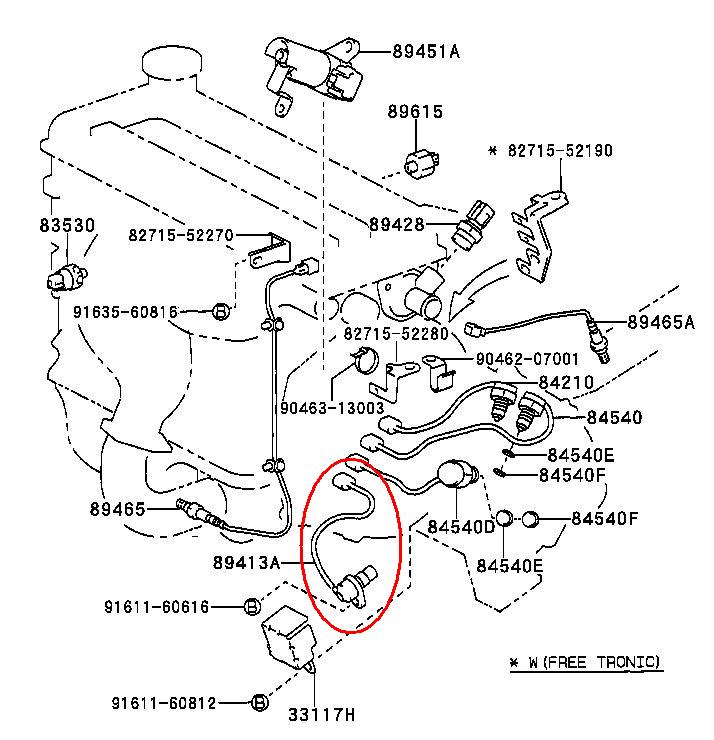

Надявам се да намера някой специалист тука понеже аз не разбирам от toyota .. та мойта има Yaris '2000 1.3 .. до вчера сичко си и работеше .. но прословутата неделя следобед кат реши че не иска да запали .. само върти алтернатора.. имам уред .. закачих го и.. crank-shaft circuit проблем .. явно датчика на коляновия вал е заминал .. проблема ми е че питах в няколко магазина и се не могат да го намерат тоя датчик в TecDoc .. просто ми трябва някакъв номер на тоя датчик накой сблъсквал ли се е с проблема .. и също знаете ли от къде мога да намера номера и къде/ за колко се продава .. ??

Номера на грешката е P0335.. Става въпрос за тоя датчик №4 от снимката .. sad.gif

Ще поразпитам колега. А също ако можеш да ми кажеш с какъв апарат точно си прочел ECU-то юе съм ти много благодарен. Поне ми кажи дали е OBD II и коя година ти е ярето. А ако кажеш и какъв е апарата златен ще си :help:

Mishenata написа:Надявам се да намера някой специалист тука понеже аз не разбирам от toyota .. та мойта има Yaris '2000 1.3 .. до вчера сичко си и работеше .. но прословутата неделя следобед кат реши че не иска да запали ...
Колега, в UK има т.нар. safety recall за точно този датчик на YARIS,YARIS VERSO и PRIUS, JT153FU1#00024214 to JT153FU1#00046747. Провери в ТМ Ауто дали твоя Ярис не е засегнат от гаранционна кампания.
