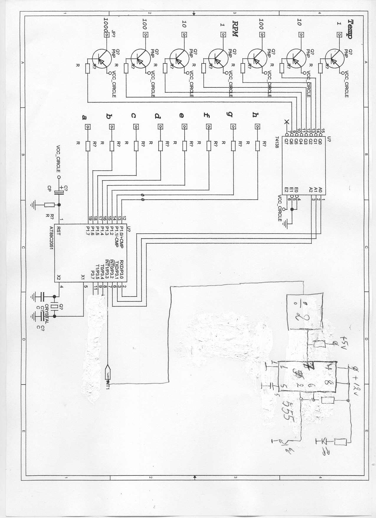

На моята си сложих оптичен ,всичко сам съм правил.
На шайбата на коляновия вал пръснах едно секторче с бяла боя, датчика е инфрачервен работещ на отражение - него го закрепих на капака на ангренажния ремък от там кабелче в купето следва микроконтролер на ATMEL 4051 ( пиковете не ги харесвам по принцип) индикацията е 4 седем сегментни разряда за оборотите исъм сложил още три за напрежението на акумулатора но тази част не съм я довършил, Доволен съм как работи. Първо мислих да взема сигнал от клема W на генератора ама моя няма такава изведена . Ако искаш по подробна информация пиши ще изпратя.

Това е софтуера цялата папка както беше на проекта HEX фаила ти е директно за програматора. Програмата е на С. Схемата ще видя да я сканирам утре в офиса, защото немога да я намеря в електронен вид. За сега това е.

Това е схемата
