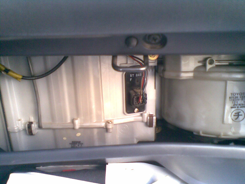

Това ми е снимка от жабката. Аз не мога да разбера кое точно е филтъра на купето, моля ако някой знае да ми го посочи biggrin.gif

колега филтъра на купето на тази корола се намира перпендикулярно на мотора на парнотои се дърпа към пода на колата! ще видиш един капак който ти личи че е отделен елемент! при моята корола има един пластмасов щифт или нещо подобно. филтъра е дълъг и се вади като го завърташ настрани, ако не се лъжа към вратата!

И се намира над мястото за краката на предната дясна седалка. Има формата на ... триптих, т.е. съставен е от три свързани части. Май бая кофти се слага sad.gif
Ето виж детайл 88508 тук:
http://www.detali.ru/cat/oem_to2.asp?RG ... 6&PID=8714

opredeleno ne e tam vutre filtara

sluchaen_fen написа:Поленовия филтър се намира под жабката и почти не се намира в наличност по магазините за японски авточасти. В българското ръководство за експлоатация на стр. 199 е указано как се сменя филтъра при Корола с десен волан.
При мен филтъра има друга форма от тази на скицата. Закрепващото капаче също е друго. Четирите пластмасови щифта се изваждат в посока към багажника и после капачката се издърпва надолу. Филтъра също се издърпва надолу, като се сгъва към пулта за управление на парното. Въздуха минава през филтъра с посока от дясната врата към волана. На всеки поленов филтър има стрелка за посоката на движение на въздуха.

Ето ви едно ръководство:
http://www.dvsegmbh.info/PDF/einbau/220 ... SCC8VR.PDF
При мен го има този филтър. За справки на ЛС :)

И при мене е на същото място biggrin.gif (чудно нали)
Първия път като реших да сменям въпросния филтър, отидох в TM Auto.. една леля вкара VIN-а и отсече, че нямам филтър за купе!
А 5 мин преди това, го бях свалил и ужасил от състоянието му.
