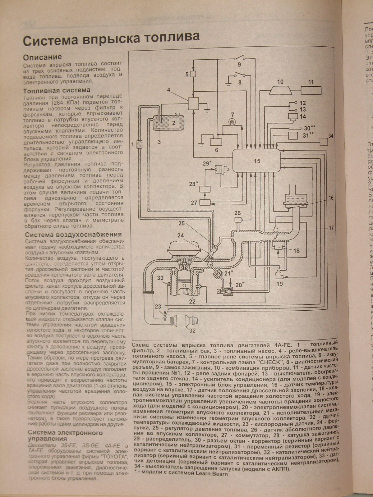

До PESHO OT MARS: системата за запалване е нормална, т.е. TCCS.
Като прегледах този документ вариантите за проблем са:
1. Distributor(Дистрибутор): нямам принципна схема за сега не мога
да преценя каква е вероятността там да е проблема
2. Igniter(бубина): слабо вероятно да има проблем там, но пък е
вариант.
3. ECU(инжекцион): за мен лично това е слабо уязвим компонент,
освен ако някой не си е играл да го преконфигорира ...
4. Engine sensors(сензори на двигателя): за мен биха могли да
допринесат до подобен проблем, особено "detonation sensors". Но от
друга страна при нас не гасне константно един и същ цилиндър...
Та ще продължаваме да търсим в този ред. Като освен това след
почистване на дросела имаме подобрение, но не напълно решение
на проблема.
Аз принципно също мисля, че би трябвало да няма връзка м/у слабата
компресия и временното загасване на цилиндър. Но пък като имам горе
описаните не изключвам сензорите на двигателя(4.) да се влияят от
извън нормената компресия
още веднъж ви благодаря за бързите отговори :thumbsup:

Сигурен ли си че знаеш наистина от кой цилиндър ти идва проблема?
и че се мести проблема?
Значи сте огледали свещи, кабели дистрибутор палец? и няма видими проблеми.
Двигателите на Карината (4A-FE) нямат дебитомери и незнам защо но в книгата са описани два вида датчици, говоря за детонационен датчик и октан коректор (редно е колата да има само едното от двете). Питам те за цилиндъра защото тези мотори са с пулове на клапаните и си мисля евентуално някой клапан нещо да се шие (на аудито ми бяха с хидравлични повдигачи и когато хлопат знаеш че има проблем). А забравих да попитам двигателя класически или LeanBurn е?

До PESHO OT MARS:
Значи свещите са чисто нови, кабелите са нови и със замерено
съпротивление, дистрибутора и палеца светят като нови.
За номера на цилиндъра сме сигурни, че варира защото при размяна
на дюзите се смени и цилиндъра, който гасне, след което сменихме
и предполагаемата проблемна дюза. Но това не доведе до решение
на проблема... Така, че аз бих изключил и варианта за "шаващ" клапан.
Освен това дебитомера беше запечатан(преди да го отворим ...) и
няма видими проблеми, разбира се в следствие на отварянето се дигнаха
оборотите на празен ход, които ще трябва да регулираме.
Предвид годината на производство(97-ма) мисля, че двигателя е LeanBurn,
тъй като от 96-та насам спират производството на вариантите на двигателя
от 107 и 114 кс, а остава само 94 и 98 кс. Но при първа възможност
бих проверил дали има елементите(21, 20, 28, 29) от схемата, която си
приложил (за което много ти благодаря :thumbsup: )
Много силно се съмняваме в някой от сензорите още повече, че
цилиндър гасне когато е загряла колата.

Както казах Карината няма дебитомер и незнам какво точно сте разпечатали. А това дали е LeanBurn се познава лесно по това къде са монтирани дюзите на инжекциона ако са на колекторите значи е обикновен ако са видимо на главата то е LeanBurn. Уточнявам че това е условно и при двата случея ако искаме да бъдеме прецизни дюзите са на колекторите но просто при LeanBurna изглеждат все едно са в главата. Ако искаш по принцип имам и остатъка от книгата не мога да ти дам линк защото вече не помня от къде го теглих но прати някакъв мейл и една виртуална бира и ще ти я пратя пък може и да ти хрумнат други идеи.
Между другото в книгата са описани и кодовете за грешки и как да се проверяват датчиците и какви са номиналите.
