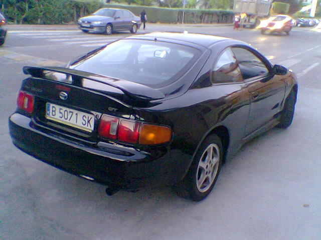

Kolata si e dosta sportna.... 2.0 16v 2-vala 175kc sportni sedalki i se dyrji dosta dobre na pytq... edinstveniqt i problem e 4e pri smenqneto na skorost primer ot 2-3 trqbva da napravish edna leka mejdinna pauza ina4e vliza dosta trudno ta zatva si tyseh sportna skorostna kutia ;)

sportna skorostna kutia niama. ima quick shifter, no taka kato gledam na teb mai ti triabvat novi sinhronizatori

Mmmne ..... symnqvame che sinhronizatorite sy si dosta dobre, no prosto sy napraveni taka za zashtita na zypchatkite i dvg-to..
pone taka mislq de
