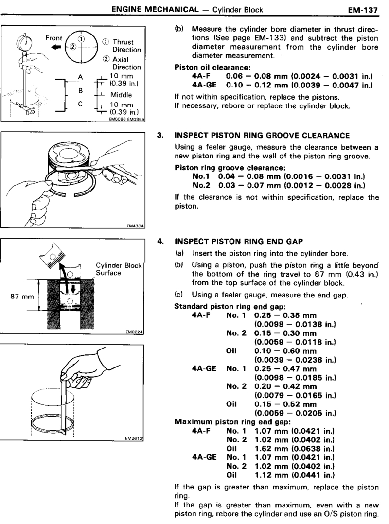

spesifikaciya boltove.jpg (412.18 KiB) Преглеждано 2908 пъти

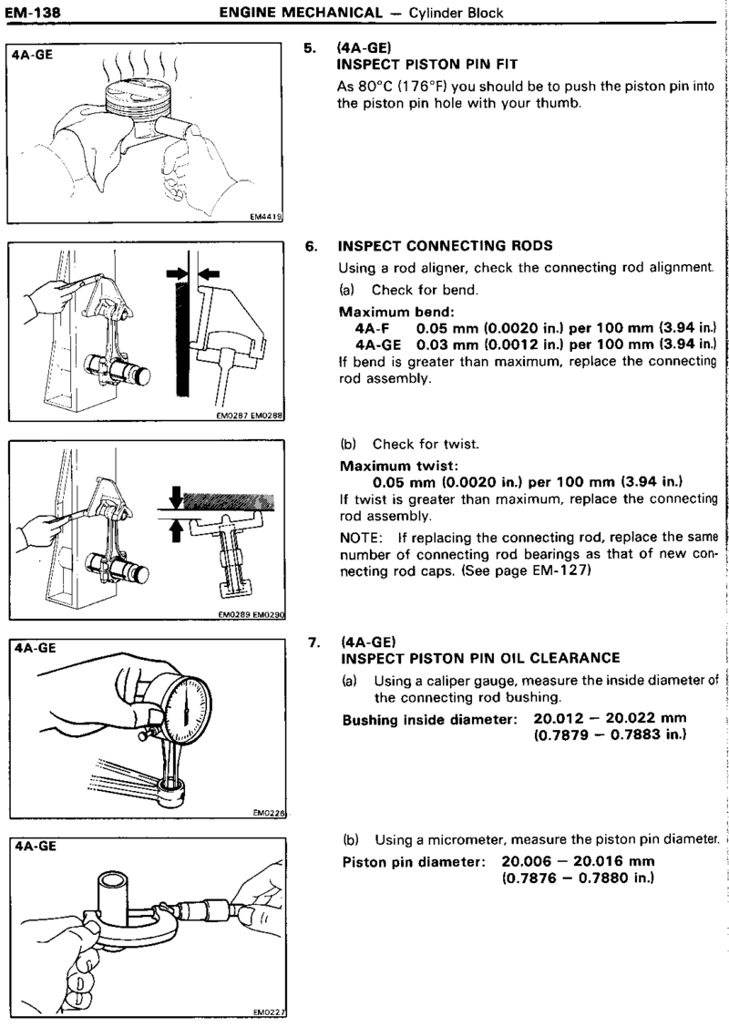

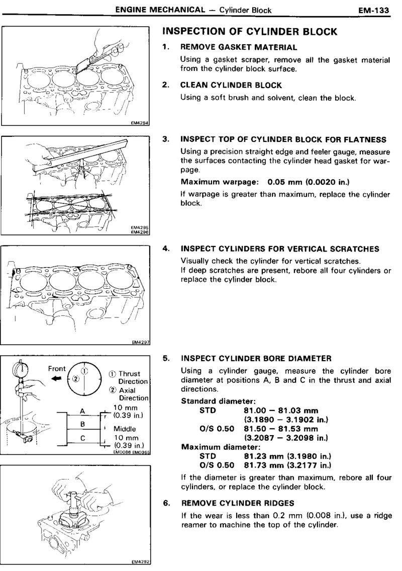

spesifikaciya cilindri.jpg (413.53 KiB) Преглеждано 2908 пъти

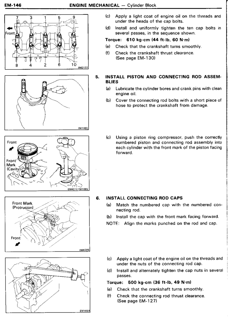

spesifikaciya butalen bolt.jpg (360.18 KiB) Преглеждано 2908 пъти
spesifikaciya butala.jpg (281.33 KiB) Преглеждано 2908 пъти

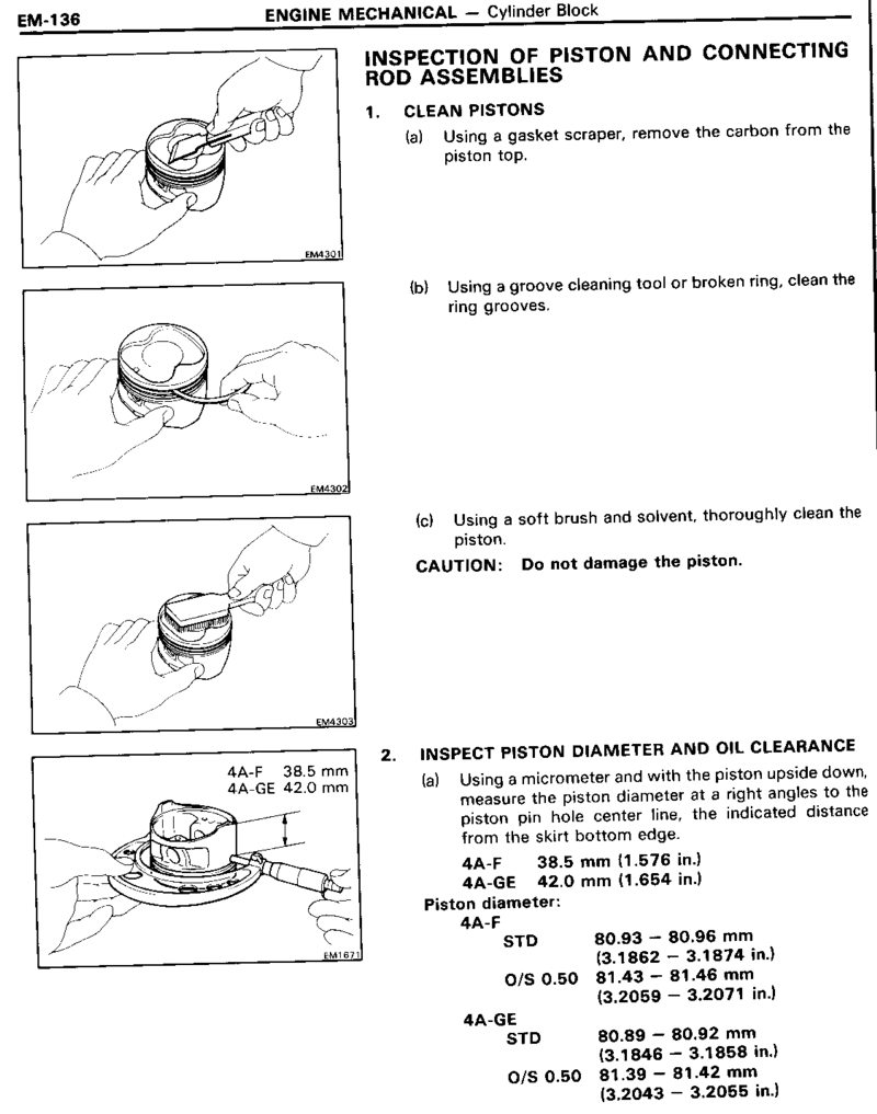

spesifikaciya sigmenti.jpg (420.11 KiB) Преглеждано 2908 пъти
