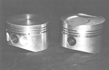

Ако буталата са изпъкнали, обемът на горивната камера се намалява и компресията е по-голяма.
