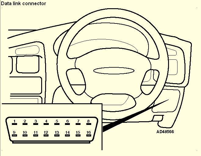

Мнение от extel » 29 Апр 2008 18:42
Ето това пише в документацията, и според нея не е в двигателния отсек wink.gif
Avensis'98 DLC.jpg (52.56 KiB) Преглеждано 4231 пъти

zna4i batka, na tiq maistori im kaji da mi se obadqt na men- az 6te im kaja kade e buksata.kolegata e dal shema, no za angliiska kola. na tvoita e ot drugata strana. ima edno kapa4e, durpa6 go dokrai i to pada-pod nego ti e buksata!!!aide uspeh!!!!

Колега, буксата е точно под волана, право под таблото!! просто няма как да го пропуснеш happy.gif Има една капачка, която пада елементарно, но щом тия пичове им е трудно намирането, наистина по-добре не ходи при тях biggrin.gif На повечето коли е на подобно място, под волана, точно където е ръба на пластмасата! И да, всички Авенсиси имат такава букса! А ако не е тайна, за какво искаш да я закачаш и колко пари ти искат за тази услуга??!?! Защото ако е просто диагностично, а парите са цифра, по-лесно и за без пари и аз мога да ти направя даигностика happy.gif
