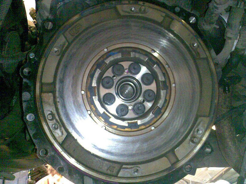

Имам огромната молба до феновете които имат Тойоти или просто разбират от Тойоти! Имам проблем с демпферния маховик на Тойота Авенсис 2000 г. декември, D4D мотор, 2 -ка дизел, 110 коня, CDT220L-AEMNYW, rama SB153DBN0021487. Същия е за смяна и от няколко месеца чакам да ми го донесат за 1300 лв. но няма и няма. Днес се обадих в магазина на Алтернатив - София и ми казаха че имат скоро докарани маховици по 1600 лв. Вече много чаках и искам да си го взема, но ми трябва помоща на някои които би познал маховика дали ще стане за моята кола. От магазина ми казаха, че маи е за моята но не са сигурни, защото имало два модела, а те имали само единия! Магазина се намира на адрес ул. "Цар Симеон" №220 тел. 02/9318099, 02/9311214 и ще съм благодарен ако някои ми помогне, защото съм от Пловдив и ми трябва да съм сигурен че няма да сбъркам със модела на маховика!!! Имам снимка на моя маховик (сменях лагер на съединителя и го снимах). Благодаря Ви предварително![/b]

а в кой сервиз ти замерваха отклонението на маховика

Ами никъде не са ми замервали отклонението (макар, че съм бил в ТМ Аuto Пловдив и Пазарджик). Просто ми трака и ръмжи доста по силно от преди и трябва да се смени! Ще съм благодарен някои от София които знае какъв трябва да е маховика да мине през магазина и да ги погледне!Обещавам да почерпя! :thumbsup:

добре ама как реши че проблема е в маховика и хоп аре да дам едни 1600 лв че не ми трябват.

Колега, от декември месец ходя по майстори и всички казват че проблема е в маховика! Единия сервиз в който ходих е ТМ AUTO Пловдив- там ми дигнаха колата, единия натискаше съединителя горе в колата, а другия заедно с мене бяхме под колата и то направо си се чува, че тракането си е точно от там. После ходих в Пазарджик ТM AUTO и без да им казвам, майстора като драпна ръчната и давайки газ и отпускаики съединителя направо си се чува шума (тракането) обаче доста по силно. И аз се надявах да е от съединителя например, но скоро го отвориха в един сервиз и само лагер сменихме. Шума си остана. Не оставяи с впечатлението, че ми се дават тези пари. И поради тази причина искам някакво съдействие от страна на колегите от София. Не искам да дам 1600 лв. да дойда до Пловдив, да разглобят колата и да видят, че маховика не става. И после иди го вращай. Та така. Само бих Ви пожелал по малко да ходите по майстори. :thumbsup:

Звъннах на телефона и човека ми каза, че не предлагат оригинални като моя, защото след 50 хил. км. щял съм да го хвърля отново (маховика идвал слаб за тоя двигател), но пък предлагат да ми дадат оригинален обикновен съединител и обикновен маховик за 1800 лв. заедно с болтове и други дреболии. Те имали морга в Будапеща и там постоянно я правили тая замяна с обикновенния съединител и маховик. Тук в България са продали на човек които имал RAV 4 и бил доста доволен след това, защото след време щял да сменя само феродов диск и притискателен както на обикновен съединител. Каза ми, че моторите на Avensis и Rav 4 били еднакви и нямало проблем. Исках телефона на човека с Rav 4 за да го попитам за какво става въпрос и ще Ви напиша после. Ако някои даде акъл ще съм Благодарен!

Малко ме съмнява тая работа.
Типично по нашенски инжинер "Ганев" по-умен от умните и замени разни предлага.
Според мен ако тази врътка става едва ли тези модели щяха да с такива части с каквито са сега. Ама нашите майстори знаят най-добре. Лично аз не бих рискувал такава замяна, но това си е мое решение.
Щом хората отвъд океана са преценили, че такъв трябва да е маховика, аз съм склонен да им вярвам. Пиши ако направиш замяната какви са ти впечатленията
