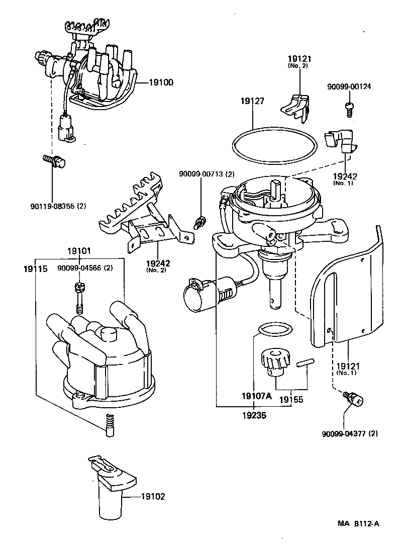

Здравейте имам доста кофти теч на масло от делкото, моля ако някой който е имал такъв проблем да даде акъл как да спра този теч :help:

Сменят се гумени о-рингове - разглобява се делкото.

Ама си направи белези или запомни добре кое къде е като вадиш вътрешностите на делкото, че после трябва и центровка да се гони.

Външния опръстен който оплътнява към главата съм го сменил.
Теча е през самото делко, там вътре към оста не е ли със семеринг?
От каде мога да намеря тъкива оплътнения?
