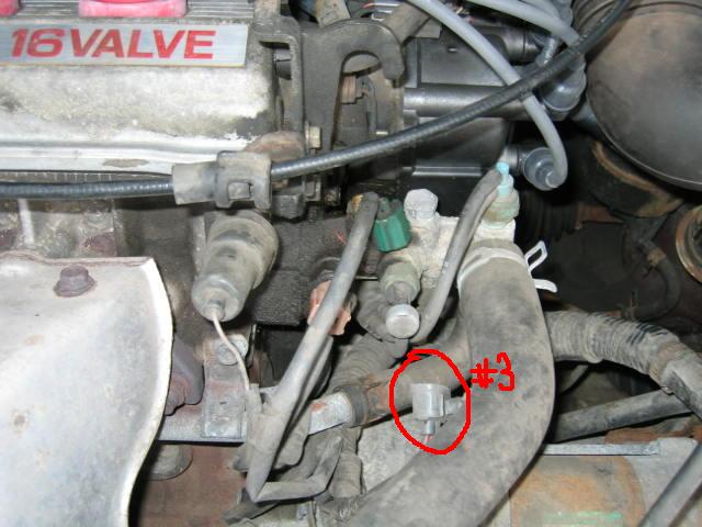

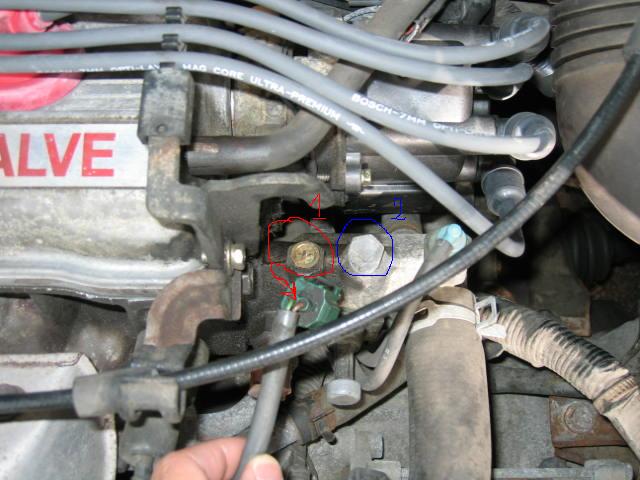

На едно момче от нашата група му се развали колата, прекъсва, падат оборотите, понякога като да деш рязко газ и гасне. Сменихме му кабелите и дистр. капачка с палеца. Една седмица беше ок и сега пак се оплаква. Помислих си че може да е бензинов филтър, той купи един и вдигнах капака да видя какви ключове трябват и гледам че му се е счупила една клема...не съм сигурен коя...ето снимки.
Клемата с номер едно е счупена, както си върви двигаателя на обороти като я сложа на мястото и я натисна и оборотите се вдигат. Първо си мислех че това е сензора затемпературата на двигателя - погледнах в книгата и какво да видя...сензора за темп. на двигателя трябва да е на позиция номер 2 обаче вместо него, там имаше един болт?????А кабела който трябваше да стига до там се мандахерцаше свободно- номер 3 ???Ебаси
Та въпроса ми е - каква е тая счупената клема и безопасно ли е да се кара без температурен сензор за двигателя. Алтезов - колко ще струво това счупеното чудо?

mm da, toz schupenia sensor e EFI temp. sensor i ste triabva da go smenite. struva okolo $60 v dealer-a. v momenta ECU-to si misli che temperaturata e -38F* ili inache kazano mu e iasno che sensora e otvoren i e na safe mode kolkoto kolata da e v dvijenie. ta smeniaite nego i sled tova gledaite dali ste triabva oste nesto da se pravi.

btw, sega se biah zagledal v snimkite, i zabeliazah nesto mnogo interestno. PAKETA, za boi si i to mnogo goliam. kazvash che si mu smenial kabelite na svestite, kav e toz nadpis BOSCH varhu tezi kabeli bre momche??? ot kav zor bi slojil BOSH kabeli ili svesti na Toyota??? tove e ogromna greshka, moje oste sega da gi izhvarlish tezi kabeli i da varnesh starite, 100% ste raboti po dobre sas starite kabeli ot kolkot s novi BOSCH!

Алтезов, аз не съм му ги купил тези кабели...още като ги видях му казах, че японките не обичат Бош въобще...ама той ми вика да ги сложим (интересното е че тези кабели Бош бяха произведени в япония)
Сега по темата - явно температурния сензир въобще го няма, в книгата той е този на #2 на снимката. Как я е карал толкова време е загадка...всъщност не е - нали е Тойота, няма да те остави.
Счупения сензор е някакъв друг и като го сложа и натисна на мястото му се вдигат оборотите, дали е инжецтор за студен старт както Бад Дог каза?

tozi zelenia/schupenia e sensora za temperaturata(EFI temp. sensor), kvo oznachava che go niama, ne e nikav cold start senosr. ne ia znam taz kniga det ia imash kva e, no ste me nakarash da se razrovia iz nashte manuals. btw, sravnia ia s vashto Camry, triabva da e sastoto.
