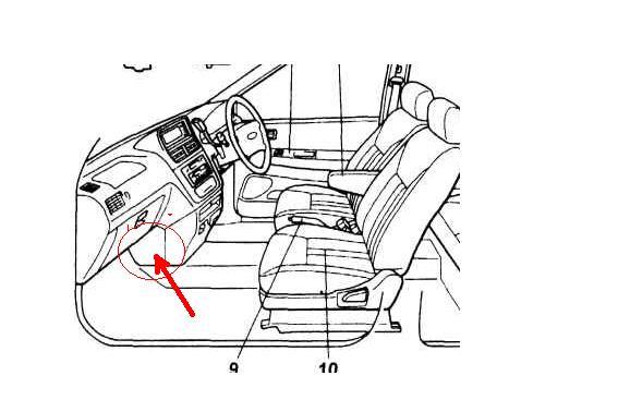

Мнение от kristian » 05 Апр 2008 12:02
вчера пак ти пратих файла на пощата и там ти написах къде е филтъра.
Сваляш капака на централната конзола(барчето) до педала за газта.Вътре гледаш за пластмасова капачка с размери около 5х25см.В горния край има две щипки които трябва да стиснеш за да се отвори капачката.Вътре един в/у друг са двата филтъра

Мнение от kristian » 05 Апр 2008 19:33
Mandata написа:Благоря, Kristian. Дано да го открия, защото раздърпах мокета до педала, но никаква капачка, свалях жапката, но там е само вентилатора и клапата за вътрешен и външен въздух.
Утре ще погледна тази конзола как се сваля - сигурен съм, че ще го открия wink.gif
Виж рисунката!И го остави тоя мокет.Зад тази капачка е другото капаче за филтъра.Само че тук е показан модел с десен волан.Не е карина ,ама при теб трябва да е същото.

Мнение от Mandata » 09 Апр 2008 17:24
Открих го това капаче - ама филтри вътре нямаше - само 3 шепи листа и боклуци. филтъра какво предтавлява? някаква мрежичка като на стенните климатици или е с хартиен, като въздушния?
Капачето е както на схемата по-горе ама навътре зад педала на газта.
