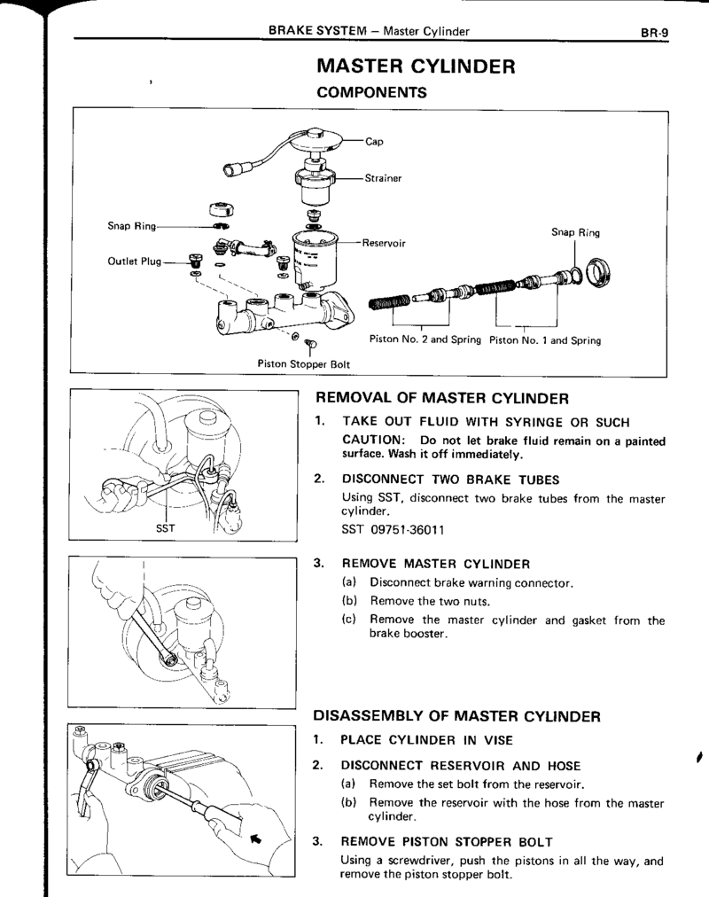

Моите предположения - спирачната помпа да е сглобена на криво. Някой има ли идея там какво може да се обърка, че да генерира свръхналягане?

Възможно е при сглобката да са объранали някоя гумичка с периферия обратно и тя да задържа налягането.

Според мен трябва да се отвори помпата и да се огледат гумичките предполагам, че са обърнали гумичката на сектора за предните колета.

Сагата продължи и днес. За съжаление не стана по лесно - т.е. оказа се, че е сглобена правилно помпата, а течност тече от спирачките до нея без никакъв проблем.
