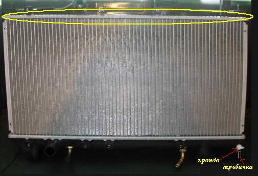

Kolegi v4era kato se prebrah ot pyt i zabeliah te4 ot kolata kato otvorih kapaka i vidiah 4e v kazah4eto za antifriz niama nihto i ot dolu pod radiatora behe stanalo " ezero " a samiat radiator behe po4ti syh s izklu4enie na cialatamu gorna 4ast kydeto sym ia otbeliazal s elipsa na snimkata .
Ta konkretno nai-veroiatno e spukan /no puk na tolkova mnogo mesta unsure.gif / ako niakoi ima mnenie da spodeli . Dali e vyzmojno dase e polu4ilo goliamo naliagane i da e po4nalo da izti4a antifriz ot gornite zavarki .I ohte edno vypros4e dali alumianiat moje dase zapoiava zahtoto nai-veroiatno radiatorat mie takyv .

Щом са му изтекли водите - ще ражда :whistle:
А сега сериозно - огледай по-добре откъде тече.
Долей антифриз(след като е изстинала колата), запали колата и започни да наблюдаваш откъде изпуска.
Ако капачката ти е ОК едва ли ще вдигне високо налягане, а и това, че казанчето ти е празно означава, че колата е 'засмукала' обратно антифриз от казанчето...

Като правиш експеримента, барни маркучите...дали не са се поодървили ... алуминия се заварява, но според мен един нов радиатор нисанс примерно едва ли ще е повече от 250-300лв....

Zni4i tamponite na dvigatelia sa zdravi a radiatora e mokyr tam kydeto se snajdat dvata metala predstavliava nehto nazybeno . Dnes mislia da go demontiram hte go napylnia s voda pod naliagane i hte vidia ot kyde te4e samo iskam da spomena 4e predi da po4ne da te4e ot gore 2-3 meseca predi tova se poisviavaha kapki otdolu pod kran4eto za izto4vane

Petar написа:Zni4i tamponite na dvigatelia sa zdravi a radiatora e mokyr tam kydeto se snajdat dvata metala predstavliava nehto nazybeno . Dnes mislia da go demontiram hte go napylnia s voda pod naliagane i hte vidia ot kyde te4e samo iskam da spomena 4e predi da po4ne da te4e ot gore 2-3 meseca predi tova se poisviavaha kapki otdolu pod kran4eto za izto4vane
Радиатора ти има нужда просто от пре-капсуловка. Има гумена гарнитура между снадките - майстор да ти я смени и това е.

Ve4e e iasen problema . Okaza se 4e e spukana plastmasovata 4ast /kolektora/ na radiatora ima okolo 15 sm horizontalna puknatina utre hte probvam daia zalepia s poksipol ili s niakakvo lepilo s te4en metal ako ima niakoi idei da pihi.Problema oba4e ostana da se rehi ot kakvo see obrazuvala tazi puknatina dali ot ostarialata ve4e plastmasa ili ot niakavo naprejenie . Proverih i marku4ite- ne sa vdryveni

Petar написа:Ve4e e iasen problema . Okaza se 4e e spukana plastmasovata 4ast /kolektora/ na radiatora ima okolo 15 sm horizontalna puknatina utre hte probvam daia zalepia s poksipol ili s niakakvo lepilo s te4en metal ako ima niakoi idei da pihi.Problema oba4e ostana da se rehi ot kakvo see obrazuvala tazi puknatina dali ot ostarialata ve4e plastmasa ili ot niakavo naprejenie . Proverih i marku4ite- ne sa vdryveni
Моя съвет е да не си губиш времето. Пробвано е какво ли не. Не става!

A dali moga da smenia samo plastmasovata 4ast ?

Petar написа:A dali moga da smenia samo plastmasovata 4ast ?
Да. Ма беше нещо от рода на 130лв. Един чичо в село Търбич, зад Илиенци ги прави много готино. Сменя цялата пласмаса с алуминии и става вечно. Може и друг да ги прави, ма този е тестван и съм доволен.

Купи си нов или 2ра употреба.
Не си губи времето това казнчето е от азбестова пластмаса и никакви лепила няма да го залепят, а предполагам, че е и старо и спечено.
Огледай си захватите на радиатора и тампоните към тях явно някъде нещо опира на твърдо и от вибрациите се пука казнчето :thumbsup:

Dnes ia vodih na serviz okazase 4e radiatora see spukal ili ot neraboteht termostat ili nai-lohoto keto moje dasee slu4ilo zaminala garnitura zahtoto gornia marku4 na radiatora e goreht a dolnia studen prosto antifriza ne cirkulira sad.gif
