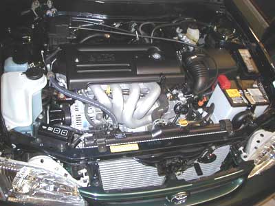

олега ти си прав както винаги не съм се изказал правилно, именно охладителна течност трябва да минава от там, вчера си направих една разходка до Пловдив, да я покарам малко и вече нямам проблем явно е било клеясало нешто, като я запаля студена си държи 1200-1300об
щом загрее си ги сваля на 600-700об и съм доволен.
а относно цената да такава е аз дълго време търсих колектори извън България понеже тук са точно 805лв в ТМ-Ауто (без монтаж) и намерих познат в Канада понеже там королите са с алуминиеви колектори ток ми намери колекторите от горяла корола с незасегнат двигател била е на 24000км и е свалил всичко комплект, исках да си сложа моята дроселова клапа, но дупките не паснаха за 2мм. Интересното е че на Турската сглобка дросела е немски, а на канадската е мексикански
Снимката която прилагам е на новите колектори, не на моята кола!
