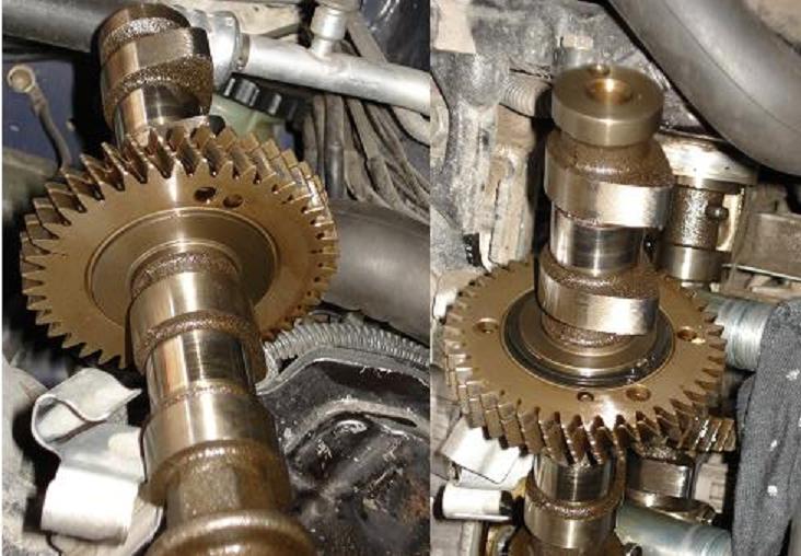

Ангренажния ремък само единия вал ли върти или и двата вала имат ремъчни шайби?Имах такъв проблем и се оказа че единият вал има съставна зъбчатка.Но при мен ремъка върти само единия вал ,а другия се зацепва със зъбчатка .
http://img120.imageshack.us/img120/1115 ... osevu2.jpg
Виж този линк.Ако и при теб е така,зъбчатката на" долния" вал(на снимката) е от две части .Едната е цяла с вала,а другата е подвижна.Има около един зъб ход.Трябва да се сглоби в напрегнато състояние,като за целта има фиксиращ отвор между двете и с едно болче мисля че М8 се фиксирет и след монтажа се маха.

Махаш капака на главата, развиваш болтовете на лагерите на вторичния вал,след като си го наместил на белезите(на двете зъбчатки има белези ,които трябва да съвпаднат,като на едната е на върха на зъба а на другата в основата,т.е. на междузъбието)Внимателно и успоредно вадиш вала нагоре ,в средата му би трябвало да има място където можеш да го захванеш на менгеме.НЕ ИЗПОЛЗВАЙ ГЪРБИЦИТЕ ЗА ТАЗИ ЦЕЛ!Външната зъбчатка е подвижната ,има отвори-завираш в един от тях болче М* ис една отверка вкарана м/у болта и вала завърташ зъбчатката.След това я фиксираш както ти писах по-горе.Ще видиш че два отвора ще съвпаднат,като в отвора на неподвижната има резба.И пак по обратния ред-вала на място ВНИМАТЕЛНО ,капачките на лагерите и внимателно стягаш.Почни леко да обираш от средния лагер и след това ги обикаляш последователно ту ляво ту дясно от вътре навън.Крайното стягане трябва да е с около 2кг усилие,тоест сравнително леко.Махаш фиксиращото болче и погледни белезите за всеки случай.
Май това е в общи линии.

Незнам дали е толкова специфично,просто е много лесно да сгрешиш.Вероятно и повечето майстори не го знаят,и понеже белезите на валовете си съвпадат а отгоре на това изместването на подвижната зъбчатка е точно 1зъб-шанса за грешка е много голям.Като гледам май доста мотори на Тойота са по-този начин.Скоро един колега беше писал за Превия със 7А-... .Снимките бяха абсолютно същите.Това ме навежда на мисълта че ако не всички,то поне повечето двувалки с едно колело към ангренажа ще да са така.....Мое си мнение........... sad.gif
Ей го прословутия вал(или поне моя):
