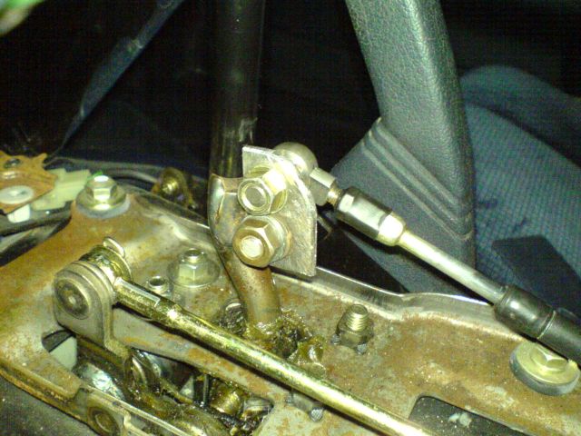

Тъй като скоростите ги усещах малко дълги реших да си направя шорт-шифт. Но не ми се даваха $25 за тази планка:
http://www.twosrus.com/catalog/product_ ... cts_id=114
затова в гаража с малко тестове си направих една. По-добре е, но може да се желае и още и затова си поръчах това:
http://www.twosrus.com/catalog/product_ ... cts_id=113
Мисля тази седмица да отида някъде да изкарат още една такава планка (за bambo) и да направят чертеж от който може да се изкарат други такива. Не мисля, че е необходимо и други да дават толкова пари за нещо толкова елементарно.

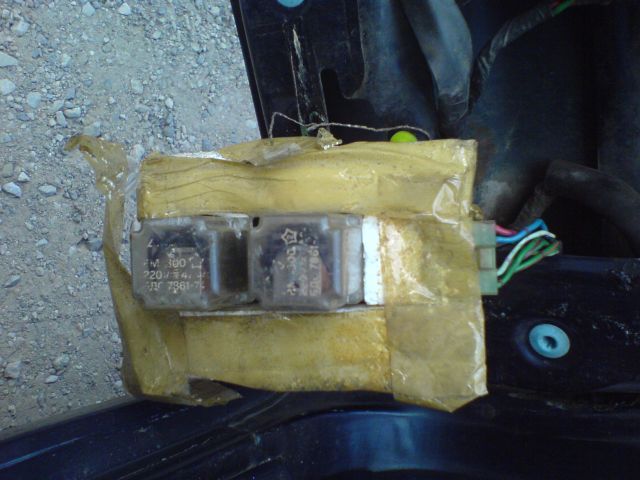

А това е релето за стъклата ... Просто не ми се говори.

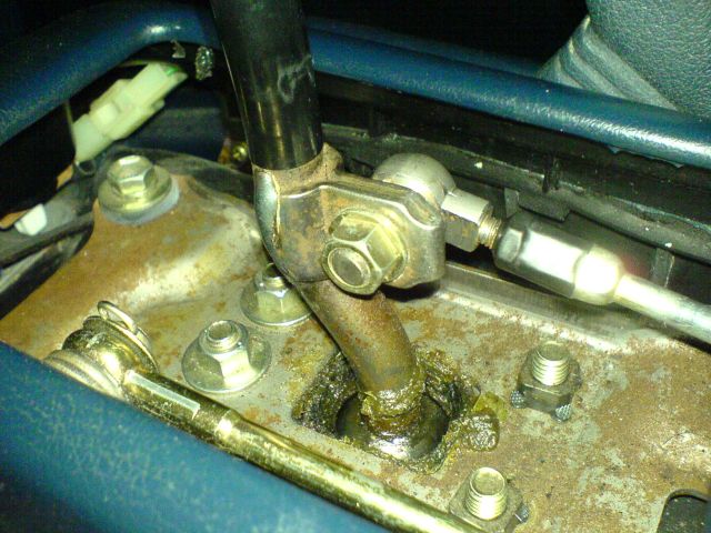

Така изглежда след монтаж на шорт-шифта.

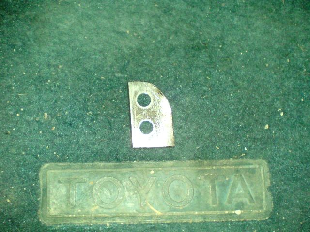

За това искат $25 ?! Не разбирам ...

Мнение от becko » 03 Мар 2008 01:04
Ами хода е по-малък и по-бързо се сменят скоростите. Много е удобно, защото не ти падат оборотите. Обаче тъй като се измества щангата, вкарването на скоростите става по-трудно.
Затова, след като доста четох по форумите, си взех хубаво масло за скоростите Red Line MT90. За съжаление е скъпо (16 евро 946 ml - на нас ни трябват 2,5 литра, което са си 3 опаковки) и го няма в България, затова си го поръчах от Гърция. Определено се усети разлика особено на високите обороти. Преди в 6к оборота много трудно влизаше другата скорост, а сега е без проблем (но пък и старото масло беше много зле).
Така че това е идеята на този шорт-шифт - по-бърза смяна на скоростите.

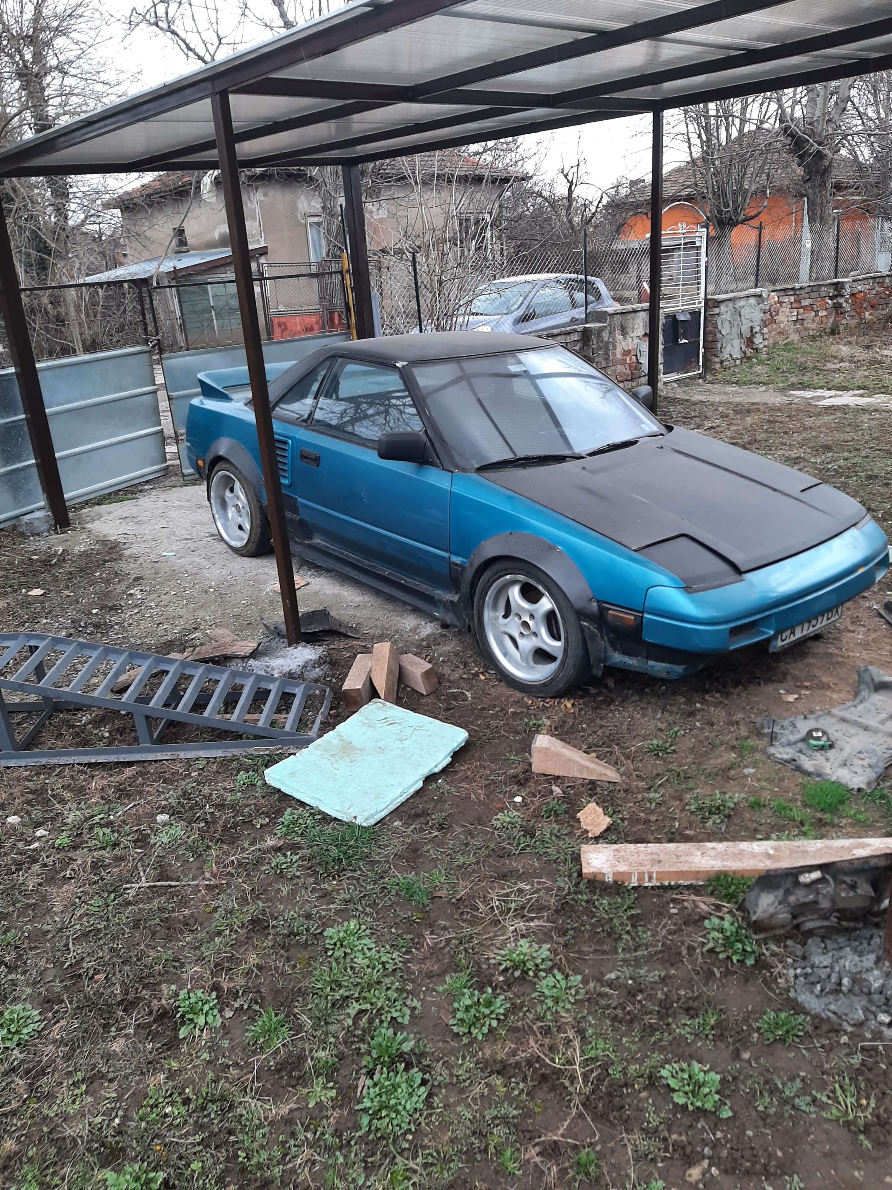

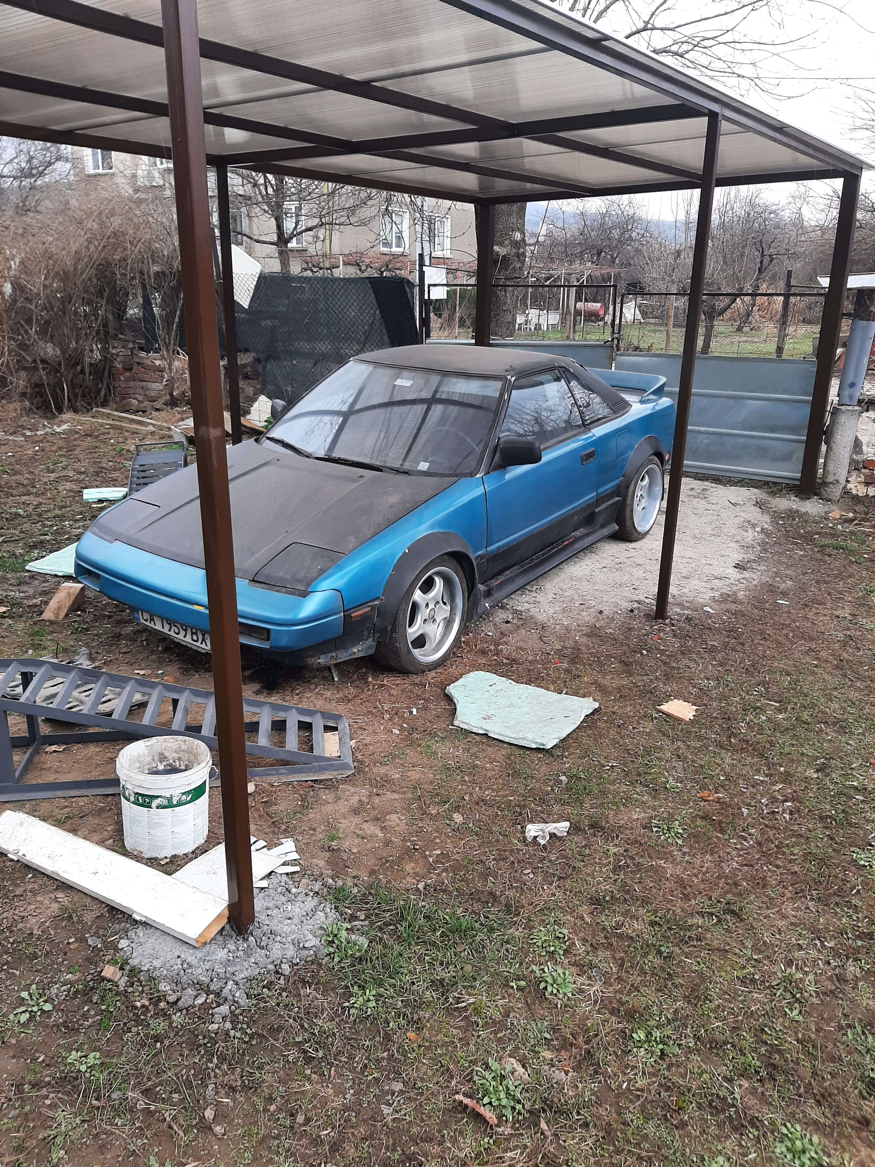

Здравейте, реших да продължа тази тема , защото колата вече е в мен.
Купих я преди около година , винаги съм искал японски автомобил от 80те години с падащи фарове и задно задвижване и след като през 2021ва си продадох втора генерация ЦРХ-са реших отново да заложа на jdm-a.
Относно сегашното състояние на колата.
Първо колата вмомента е пребоядисана доста зле в светло синьо и плаче за нова боя.Купето иначе е в прилично състояние и технически е стегната.
Всички хубави неща по тази кола са от колегата bеско и той е причината тя все още да е на пътя.Следващия собственик ми каза че 7 години не я е карал защото не е палила и накрая почистил всички маси и се оправила.Може би това е причината да не е съсипана толкова от него защото този човек където и да е пипал си е оставил пръстите.Именно за това има много работа по нея , но плана е да бъде проект в движение за съботно неделно каране.
Другата седмица очаквам нов радиатор и отново ще е в движение.Ето малко снимки
