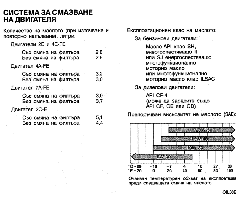

Нещо не разбирам според BG-user_manual_Corolla_1999
10W30 не е ли по подходящо?

На графиката 5W30 се препоръчва до 10 градуса по целзий?

Не искам да обидя някой, ама тази картинка е пълна глупост, още повече, че идея си нямам кой ви пълни главите с тези истории, че по-тънкото масло било по-добре..... wacko.gif Как по-точно е по-добре?! Като е тънко, при достигане на работна температура става по-тънко, а при износен двигател(от 100 000км нагоре) вместо да е по-дебело и да СМАЖЕ/уплътни луфта/мястото където вече е по-хлабаво, то се стича надолу и оставя леко смазано мястото къде вече има луфт (под луфт визирам малко, нормално отклонение, а не 2мм дупка) ?!? Нещо не мога да ви разбера логиката, от която произлизат вашите убеждения.... Ако може да ми обясните как по-тънкото масло, което става като вода е по-добро за вашия двигател?? :whistle:

Me4oKyX написа:Не искам да обидя някой, ама тази картинка е пълна глупост, още повече, че идея си нямам кой ви пълни главите с тези истории, че по-тънкото масло било по-добре..... wacko.gif Как по-точно е по-добре?! Като е тънко, при достигане на работна температура става по-тънко, а при износен двигател(от 100 000км нагоре) вместо да е по-дебело и да СМАЖЕ/уплътни луфта/мястото където вече е по-хлабаво, то се стича надолу и оставя леко смазано мястото къде вече има луфт (под луфт визирам малко, нормално отклонение, а не 2мм дупка) ?!? Нещо не мога да ви разбера логиката, от която произлизат вашите убеждения.... Ако може да ми обясните как по-тънкото масло, което става като вода е по-добро за вашия двигател?? :whistle:
Предимствата са му, че си запазва свойствата. И това че е тънко не означава че не смазва. Разбира се уплътнява по-малко и оттам идва също и горенето му. Но това се избягва с не много сложна профилактика на двигателя.
