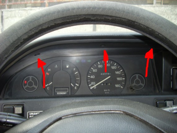

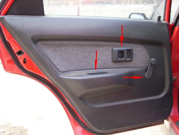

Имам проблем при разглобяване (сваляне) на арматурно табло и кора на врата - по-точно не знам как става. На показаните снимки със стрелки съм показал какво съм развил.Ще бъда благодарен, ако някой ми каже какво следва от тук нататък за да ги сваля.
Също не бих отказал и съвет за поставяне на оборотомер, както се вижда фабрично такъв няма. Просто не ми идва на акъла къде да го сложа - "тук не се вижда, тук си слагам телефона и цигарите, това място ми трябва ... и т.н."

Ако няма отдолу болчета дърпай кората е на щипки.

Даже това болтче на дръжката за затваряне, не е трябвало да го развиваш (доколкото си спомням). С по-голяма отвертка, подпъхваш между кората и вратата и тя постепенно се откопчава, после вдигаш кората нагоре за да изнижеш копчето за заключване и си готов.
За таблото, намери си такова от АЕ92 GTI, има си всичко необходимо, часовник, волтметър, стрелка за налягане на маслото, оборотомер и останалите, които и ти имаш. Свалянето става като махнеш пластмасата с копчетата за отопление на задното стъкло, и девте духалки, тя продължава и покрай плъзгачите за парното и стига до пепелника. Държи се на метални щипки и 2-3 болтчета. Като се махне се виждат и останалите болчета за развиване около самото табло. Когато то се размърда, се откачат буксите откъм гърба на таблото и жилото на километража. Малко е тясно и трудно се бърка, но става. Успех!

Забравих да спомена,че клипсите ги бях разкопчал и кората се държеше на ръкохватката за отваряне на вратата.Пробвах да я мръдна нагоре,което си е логично,но не стана."Не настоявах" щото се уплаших да не прецакам нещо.
А иначе за таблото ми трябва щото да сменя някои лампички.

пятелче пробвай да погледнеш отдолу на вратата би трябвало да има нещо което се държи махай смело аз на мойта като и падна прозореца брах доста зор да я махна за да погледна но както се вика " моето си е мое чуждото общо " :thumbsup: Успех

Ок,ще пробвам утре по светло. Досега не съм отварял,но предполагам,че при движение нагоре би трябвало да се освободи механизма за отваряне и заключване на вратата.Дано не е некъв ш**ан пиниз.

не познвам колата,,но първо мисли,,после гледай внимателно,,после пробвай леко,погледни къде запъва,,защо запъва,,после пак мисли,,и чак тогава напъвай ако са щипки и не виждал палчета.
и да смениш последователността,,,гледай това с мъжкото напъване да е последно

Ogledai hubavo kraihtata na korata na vratata moje da ima bol4eta po vyzmojno e ako ami bol4eta te da sa v dolnata 4ast na vratata

vinta na drujkata(det e za otvariane ot vatre) mislia che triabva da se mahne(kakto i si napravil). ne sam siguren kak tochno e pri teb, no ako e taka kakto si mislia, sled kat go mahnesh tozi vint, drajkata vse oshte si stoi tam, triabva da ia mradnesh po posoka na prednicata na kolata i bi triabvalo da izkochi. dori sled kat izkochi, tia vse oshte shte se darji na losta det otiva do kluchalkata, no tova ne e problem. v tozi moment veche bi triabalo da mojesh da izbutash korata na gore i tia da se osvobodi, togava prosto provirash drajkata prez dupkata na korata kat ia usuchesh malko.
btw, ako korata vse oshte se darji niakade(okolo oblegalkata za rakata, tam det veche si izvadil edint vint), vazmojno e da triabva da se izvadi plastmasata(det izglejda kat djob) i pod neia da ima drug skrit vint, no ne znam dali e taka pri teb.

За дръжката за ОТВАРЯНЕ спор няма, аз описвах тази за ЗАТВАРЯНЕ, т.е. това пластмасово джобче, за което говориш. На неговото дъно има болтче, за което бях забравил дали трябва да се отвива. Темичката е стара, предполагам, че колегата се е справил вече! wink.gif
