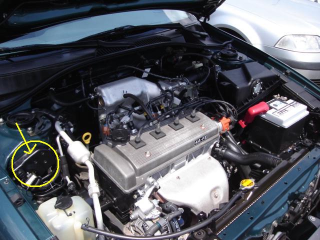

Niakoi moje li dami kaje kava e tazi 4ast / ogradenata v kryg4e/ i za kakvo sluji zahtoto ot neia izliza edna tynka jica koiato nikyde nee svyrzana stava duma pri mene na drugite moje bi e svyrzana niakyde .Syjalivam 4e nemoga dam po - dobra snimka no prosto takava mojah da nameria nimam kabel za da snimam na moita
