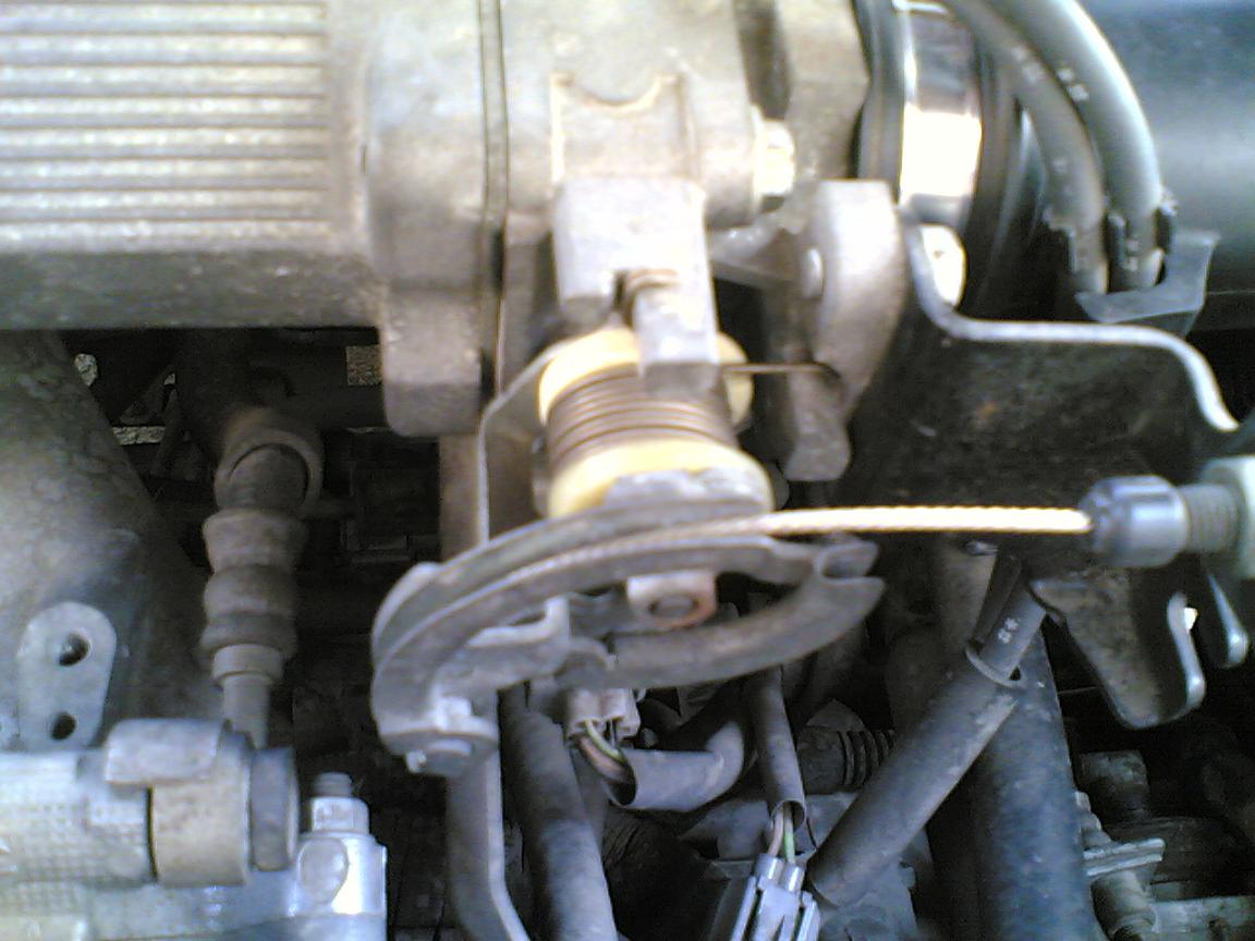

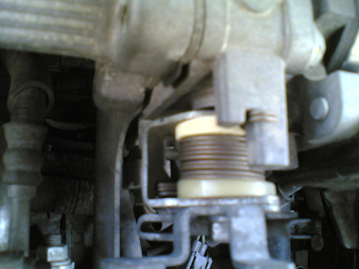

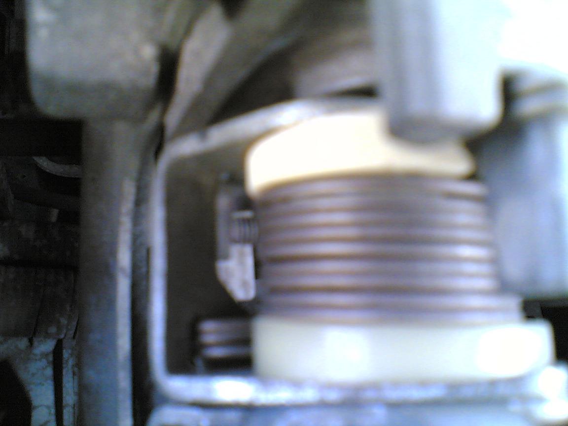

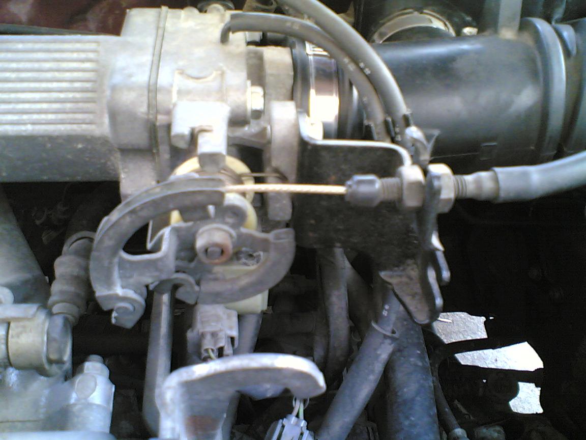

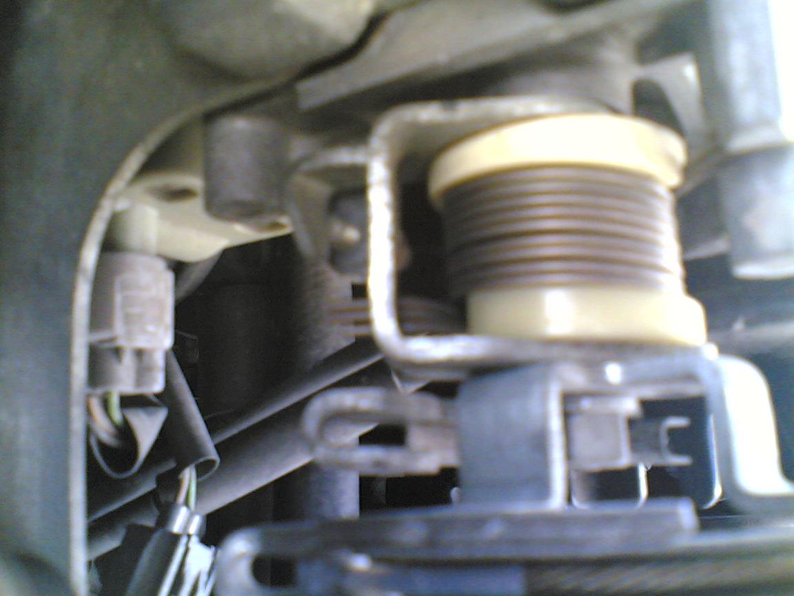

ми намира се на дроселът, около вилката на жилото. с ръка раздвижи дроселът и ще го видиш - ако изобщо имаш такова де, има го на по-старите модели, нови тойоти изобщо не съм виждал отблизо. аз като си карам градско го изключвам да не ми мени обороти(вдигам много шум и не е добре куките да ме чуват), ама за писта го оставям да работи щото така или иначе под 5000 не пада, а не е добре дроселът да се тресва рязко на високи обороти. ако направиш една снимка на дроселът да се види как ти е конфигурацията ще е по-лесно.

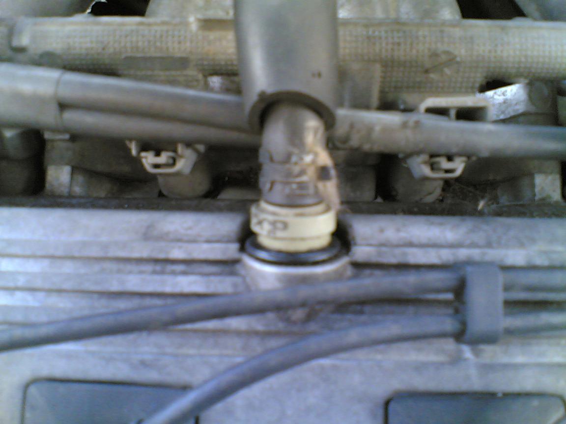

Eto snimki na дросела

Tva ne e drosela a prujinata mu. Pogledni samata klapa.
