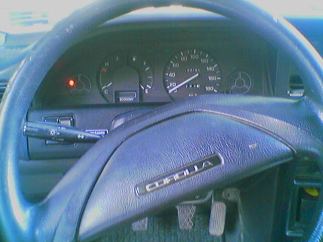

Абре королката ми е AE92 12v 1.3 Hatch 1989год обаче на таблото няма оборотомер.. като съм виждал и королки като моята с оборотомер до 8к оборота.. възможно ли е да си сложа някакъв допълнителен оборотомер.. казаха ми да питам дали модела ми имал жило за оборотомер.. а има ли?
ето какво представлява таблото ми..

potarsi ot podobni modeli na tvoiata. Mislia che ima takava corolla koiato e sas 16V dvigatel i tia ima oborotormer. moia tercel idva s podobno tablo na tvoeto. Ima Toyota paseo koiato e mnogo shodna i prosto se vadi ot Paseo i se slaga na tercel i vsichko stava perfectno. bez da se prekarvat jici i t.n. Potarsi iz forumite v chujbina deto ima poveche takiva corolli

samo iskam da ti pokaja kak stava i che spored men e po dobre taka. Ako vse pak iskash da si slojish aftermarket oborotomer kato tozi, mojesh da go napravish no to triabva signal ili ot komputara ili ot bubinata. Triabva da razberesh kade tochno mojesh da go hvanesh toia signal na tozi model.
tarsi ECU pinout ili ECU diagram za tvoia model. Tam shte pishe RPM signal na edna ot jicite na komputara. mojesh tam da go vurjesh.

Аз имам табло от АЕ92 GT-i, но много ме съмнява, че ще стане лесно...

ako formata e sushtata sam 90% siguren che shte stane bez nikakvi promeni, a shtom e ot AE92 znachi che formata shte e sushtata. plug and play shte e slushaite kvo vi dumam.

ne, oborotomera e elektricheski. i na tvoiata ne e. samo kilometraja e sas jilo. oborotite sa signal prosto.
