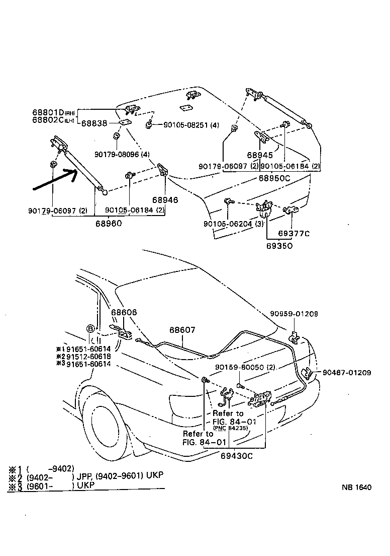

И аз имам питане относно амортисьорите на багажника, става дума за Авенсис 99 коби, единия е счупен там където се захваща за купето, но и трудно се движат. Ще ги сменям. Някой сменял ли е и има ли идея как става, защото изглежда не сложно( начина е нещо като ремарки и теглич системата, но на опаковката пише"не тваряй, под висок натиск), та не искам да прецаквам нещо само ей, така заради "майсторлъка" ?
