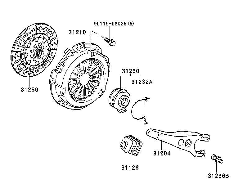

Колеги имам Тойота Авенсис 2000 г. декември, D4D мотор, 2 -ка дизел, 110 коня, CDT220L-AEMNYW (1CDFTV ) SED TERRA MTM LHD DCR. Нещо ми трака от към съединителя отдолу (като се натисне съединителя и си променя звука - по принцип е едно метално чукане или тракане). Бях в сервиза на Тойота и там ми казаха, че е за ремонт и цената му е около 850 лв. (влучва притискателен диск, феродов диск, вилката и още дребни неща доставка от Япония) и за работа около 250 лв. Искам да Ви попитам възможно ли е като се отвори и да се види, че само лагера или единия диск е за смяна да се сменят или трябва задължително да се сменят всички части наведнъж. От този сайт http://www.detali.ru/cat/oem_to.asp си намерих снимка на съединителя и се чудя дали и аз имам такам демпферен маховик за какъвто говорите в няколко теми в сайта за по 2000 лв. или става въпрос за друг модел. Все си мисля, че иначе в сервиза на Тойота щяха да ми кажат ако е толкова скъп! Някой ако знае някаква особеност за моя модел ще съм му благодарен ако сподели. Успех на всички които имат TOYOTA!!!

В сряда ми свалят съединителя и ще се види какво е! Някой може ли да ми каже дали имам пружини по феродовия диск или моя модел няма (от снимката не мога да разбера). Майстора ми каза, че ако има пружини се води нормален тип диск, но ако няма май причината ще е демпферния маховик.

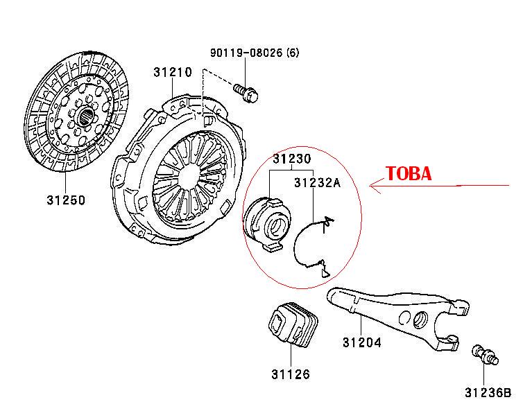

Колега да споделиш какво е станало че и аз имах същия проблем с Авенсис същия като твоя и я продадох така. Ходих при доста майстори и най накрая ми казаха че шума е от аксиалния лагер или както там го казват но няма проблем да карам така. След смяната шума изчезва а всъщност лагера си е здрав само дето шуми.
