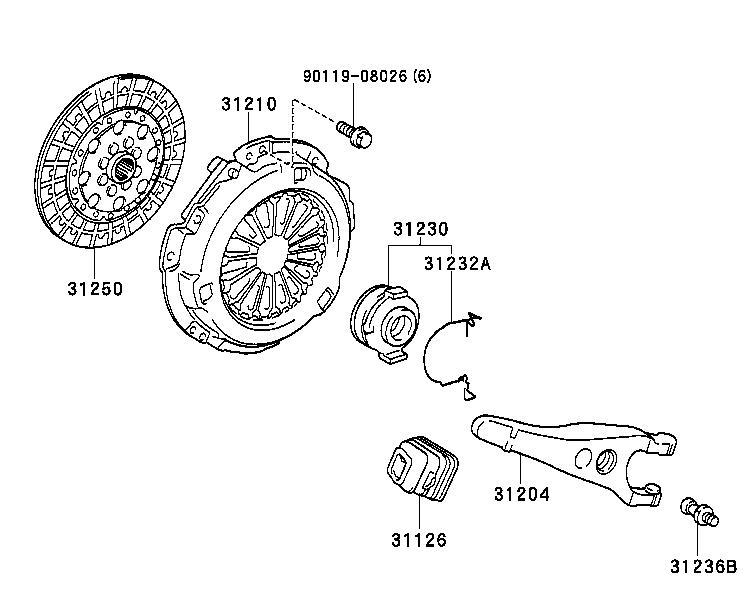

Колеги имам Тойота Авенсис 2000 г. декември, D4D мотор, 2 -ка дизел, 110 коня, CDT220L-AEMNYW (1CDFTV ) SED TERRA MTM LHD DCR. Нещо ми трака от към съединителя отдолу (като се натисне съединителя и си променя звука - по принцип е едно метално чукане или тракане). Бях в сервиза на Тойота и там ми казаха, че е за ремонт и цената му е около 850 лв. (влучва притискателен диск, феродов диск, вилката и още дребни неща доставка от Япония) и за работа около 250 лв. Искам да Ви попитам възможно ли е като се отвори и да се види, че само лагера или единия диск е за смяна да се сменят или трябва задължително да се сменят всички части наведнъж. От този сайт http://www.detali.ru/cat/oem_to.asp си намерих снимка на съединителя и се чудя дали и аз имам такам маховик за какъвто говорите за по 2000 лв. или става въпрос за друг модел. Все си мисля, че иначе в сервиза на Тойота щяха да ми кажат ако е толкова скъп! Някой ако знае някаква особеност за моя модел ще съм му благодарен ако сподели. Успех на всички които имат TOYOTA!!!
