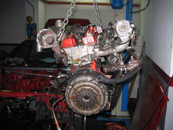

dvigatelyat ot zadnata strana
4agte rear view.jpg (44.7 KiB) Преглеждано 9920 пъти

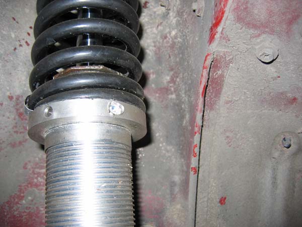

chast ot coil-over sistemata na prednite amortisiori, s KONI za ae92, sportni pruzini 300lbs.
front coilover with koni ae92.jpg (38.22 KiB) Преглеждано 9920 пъти

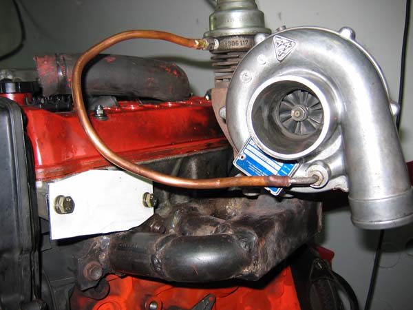

tuk se vizda plochkata s koyato zatvorih dupkata na delkoto, a sushto i trubinata sus kolektora.

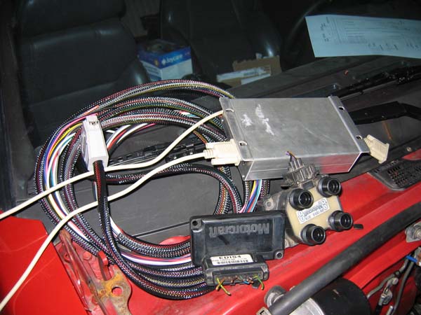

a tuk e sniman megasqurt-a sus novite kabeli, komutatorut EDIS4 i komplekta bobini na Ford. tova shte mi dade multispark sistema, i vsichko shte se kontrolira or megasqurt-a, chrez MegasquirtNspark programata.

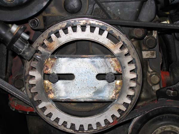

eto mi novoto "delko", zubno kolelo 36-1 ot sierra 1.8i, sus magneten sensor, prikacheno kum moyata predna shaiba na kol.val.
36-1 sierra trigger wheel.jpg (46.37 KiB) Преглеждано 9919 пъти

Мнение от BadDog » 27 Сеп 2004 20:02
Пънки,
в един форум некъф пич пишеше, че сложил колелото на ЕДИС-а на тези 2 болта и то се откъснало и направило бели. Сигурен ли си, че е безопасно?

Мнение от punkara » 27 Сеп 2004 21:54
tova beshe samo za snimkata! az sum go zavaril za koleloto.... cool.gif biggrin.gif smile.gif

Мнение от jamie » 28 Сеп 2004 15:11
Случайно се сдобих с второ такова колело за алтернаторния ремък - дали не е по-добре да му махна привода за климатика (т.е. да го изтъня двойно) и да заваря моето колелце за запалването пак там ? За разлика от теб съм тръгнал към вариант с карбуратори - та запалването засега се очертава от Рено 5 турбо (имам го) - то е самостоятелно с вграден МАП но пак с плочка (44-1).

Мнение от punkara » 28 Сеп 2004 16:36
jamie написа:Случайно се сдобих с второ такова колело за алтернаторния ремък - дали не е по-добре да му махна привода за климатика (т.е. да го изтъня двойно) и да заваря моето колелце за запалването пак там ? За разлика от теб съм тръгнал към вариант с карбуратори - та запалването засега се очертава от Рено 5 турбо (имам го) - то е самостоятелно с вграден МАП но пак с плочка (44-1).
mini go na strug, i samo nabii koleloto na reno, nyama nuzda dago zavaryavash. smile.gif
