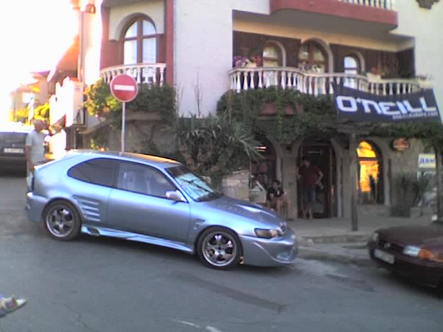

4efe,iskam da q napravq 100-130ps
nqkoi da ima ideq?
4efte suvmestim li e s vsi4ko ot 4efe???

vuh kuv toia kosmicheski korab :whistle:

:iroc: :iroc: zna4i kosmi4eskiqt korab ostava s 4efe, :) i vse pak tova s turboto i interkulera ot 4efte zvu4i dobre,a da zae6 kude moga da namerq tezi 4asti i nqkoi koito da pogledne seriozno na ne6tata i da go napravi,tui kato az 4estno nne razbiram koi znae kolko ot dvigateli,4eta za tqh no mi lipsvaa opit

Изглежда странно ,ма дано да не е BodyKit"Сделано в Болгарии" 8-ма част ,със брони правени от CF със дебелина по-тънка от вестник ,дето са чупат при "жесток" удар со Орех wink.gif
