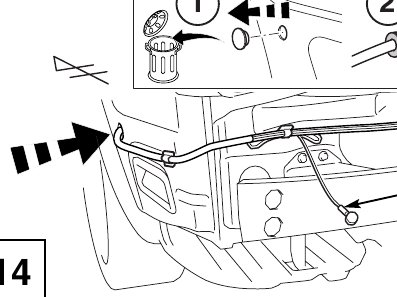

Ето снимка - не е много качествена ама да придобиете представа. Тожа е задницата със свалена броня. Точно под стрелката има едни заблени правоъгълни - това са въпросните отдушпници
- zadnica.jpg (28.7 KiB) Преглеждано 3795 пъти

аз не разбрах-мембраните като липсват-рамките им за захващане-в наличност ли са?? (затова снимки биха били по добре от скици),,...ако ли не-то предложи на човека начин за захващане,защото предполагам няма да си слага рапиди и нитове по ново купе...jamie написа:Ясно. Защо тогава не вземем размерите и не ги изрежем от лист каучук ?
две пласмасово изрезани рамки-от вън и отвътре-тип сандвиш?
ако е отдушник,,,аз лично бих предпочел капак с Г-образно пласмасово водопроводно коляно -високата част на което е вътре в купето и не позволява навлизане на вода-а само вентилация на въздух.. с удължение по преценка ,място и нужди,,
баси,,,това и през ум не ми мина,аз си го представях кат 2 дни кроене и пилене смрад на горена пласмаса:)...добре че си те имаме:)jamie написа:Щипки.аз не разбрах-мембраните като липсват-рамките им за захващане-в наличност ли са?? (затова снимки биха били по добре от скици),,...ако ли не-то предложи на човека начин за захващане,защото предполагам няма да си слага рапиди и нитове по ново купе...
