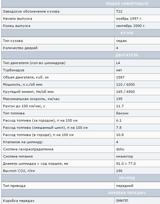

Tova e ot ruskia sait avtomarket.ru. Zavodskite gumi sa s syhtia razmer s koiti i az karam sega /195/60R15 H88 /

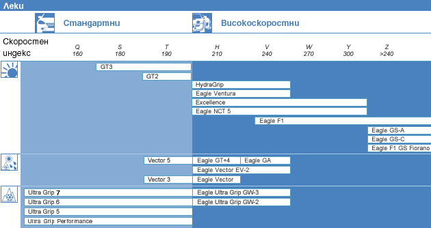

Прав си hyankov, тия гуми (Н) държат до 210. Ето и снимка по-долу с индексите на гумите. Плюс това като ще вдигаш високи скорости трябва да ги напомпиш повече. В моята книжка пише че над 160 км/ч гумите трябва да са 2,4-2,6 напомпени спрямо 2,2 за скорости под 160. Също за предпочитане са нископрофилни гуми за над 200 км/ч със скоростен индекс (V), а на теб гумите ти са малко височки и тясни ако не греша.

Nixter blagodariati mnogo za infoto hte go probvam tova :thumbs A kogato ia probvah gumite mi biaha meki 2,0 bar
