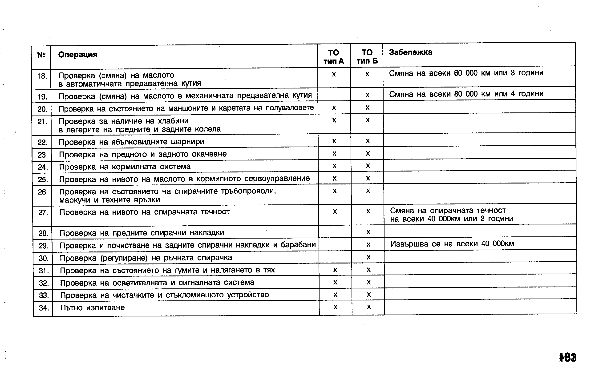

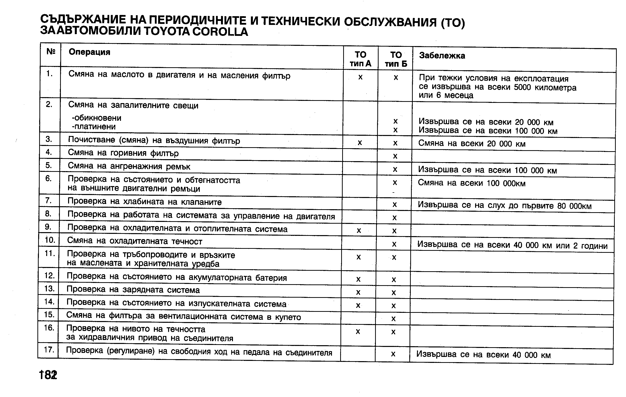

Za Toyota Corolla
Petar
Мнения: 2029
Мнение от Petar » 04 Дек 2007 15:41
Za Toyota Corolla
