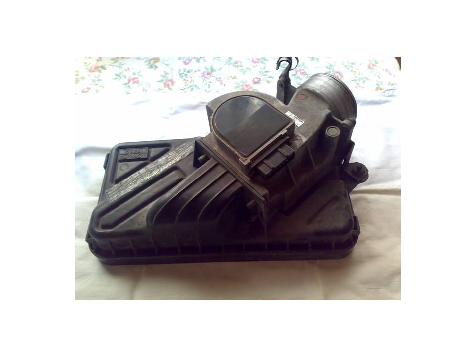

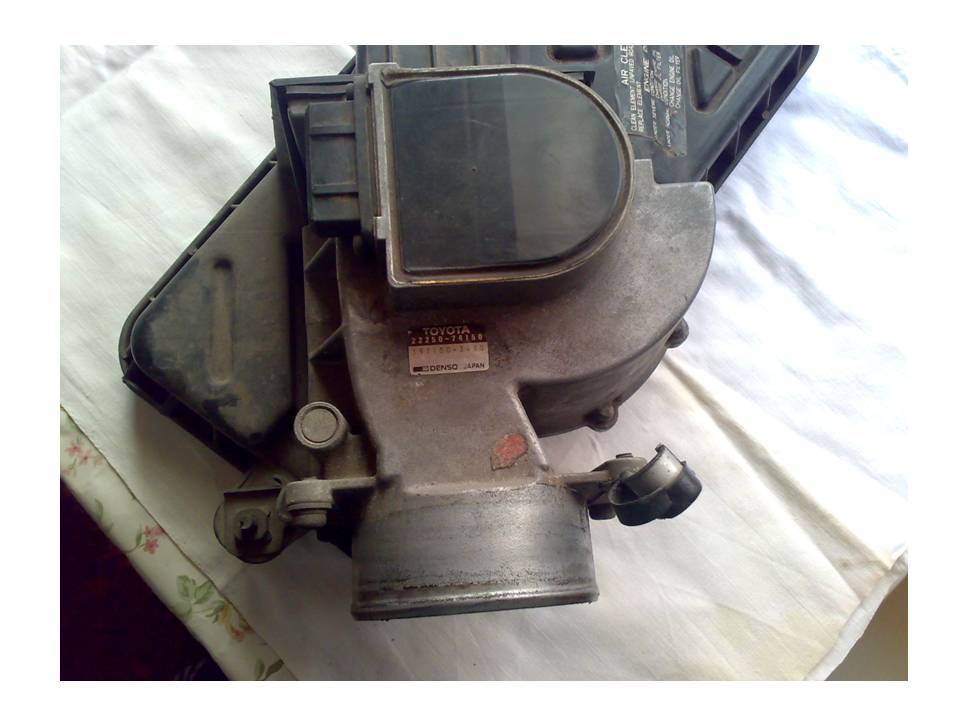

Четох бая за разни проблеми по двигателите с работа на ниски, форсиране и т.н. и май май и аз го имам тоя проблем с МАФ Сензора.
Реших и аз да го почистя-свалих го с лекота и ......не знам как да стигна до него с MAS Cleaner-а ! Малко ме е шубе да го разглобявам защото, а стана беля, а пак тръгвам с ходене по мъките за рез.части.

Буташ клапата и ако има жички или някакви пластини ги пръскаш със спрей за карбуратори без да ги докосваш.
Ако имаш смелост махни силикона около пластмасовата капачка и я махни изглежда сякаш и преди е сваляна.Вътре трябва да е чисто за да нямаш проблеми и да не е много надраскана пистата по която минава пластината.От там може да се регулира сместа, но те съветвам преди да разместваш нещо да си направиш белези. Най-добре с компютър да мериш газовете и с нужната информация.

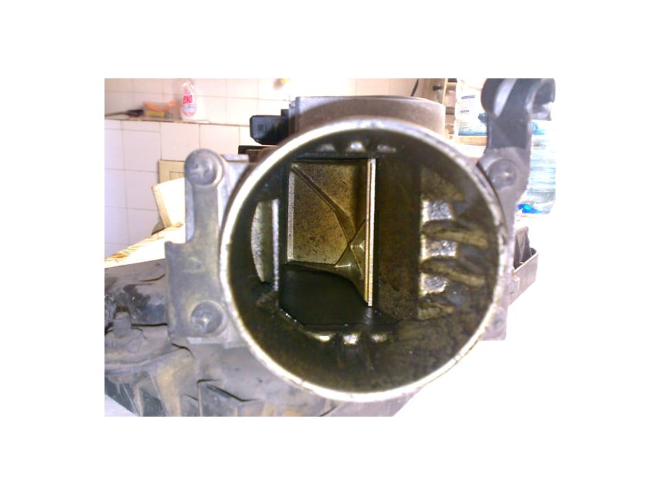

А що се отнася до МАФ-а като отворя клапата - няма нищо човек, нито жички, нито резисторчета-нищо!

Това не се води MAF, ами AFM. Същите букви, но подредени по друг начин и ще рече, че мери с лопатка вместо с жичка/мрежа/пластина. Аз на твое място бих проверил свещи, кабели, дистрибутор като начало (както каза Алтезов), а след това бих замерил какво показват датчиците за температура на водата и въздуха.

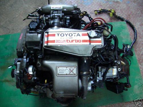

- Е това е двигателя от САЩ който взех
- ST165.jpg (38.64 KiB) Преглеждано 5051 пъти
