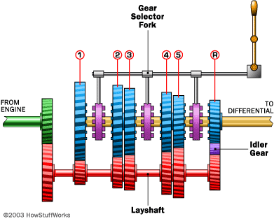

ceko26 написа:Да запалиш колата и да стържеш лед не е добре за скоростната кутия, защото зъбните колела не се въртят и маслото си стои на дъното, а се върти само вала на съединителя на сухо.
Медицината е доказала ,че е по-добре да запалиш колата да изчакаш 30 сек. и да потеглиш. По възможност да избереш път с изкачване за да загрее по-бързо колата и да се кара м/у 2-3 хил. об.
Абсолютно погрешно! Бих ти препоръчал да прочетеш някой материал за устройството и работата на скоростната кутия. При положение неутрал на скоростният лост всички зъбни колела в скоротната кутия се въртят, само дето не предават въртящият момент към колелата защото муфата която свързва дадената предавка с вала към диференциала не е зацепена.
Това е линк към една страница която нагледно показва работата на скоростната кутия при работещ двигател. Ако имаш познания по английски можеш да се запознаеш с подробности:
click

ceko26
Мнения: 488
Мнение от ceko26 » 30 Ное 2007 15:43
Ясно, грешката е моя!Сайта е много хубав и нагледен.Скоростите който разглобявах преди време бяха наобратно.
