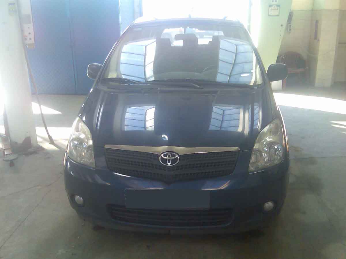

Сериозно ли, съвсем честно ви казвам, че съм много бос откъм тези неща. До сега съм карал замо немски и френски автомобили и сега ме хвърляш в тъча. Мислех че с верига дска само мерцедесите и беемветата. Ей наистана са страшно полезни форумите, направо си се бях втурнал да търся ремък. А какво масло ще ми препоръчате.
Ето пускам снимка
p.s Струва ми се че са малко високи оборотите, държи към 1000-1200 от какво би могло да е
