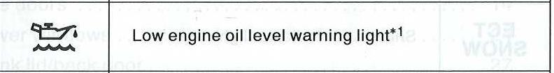

Eto za tozi sinvol stava duma - tova e ot rykovostvoto za Avensis 2000-2003 model

Е - в този случай няма какво да говорим - то си го пише...
Обаче имай в предвид, че въпреки, че на таблото имаш място с такъв знак, може да нямаш такава сигнализация.
На една от предните ми коли се бях загледал в таблото при определен ъгъл на светлината и бях открил доста 'хубави' индикации.
Обаче като разглобявах таблото да сменя някои лампички и видях, че таблото въобще не е наситено - няма нито кабелчета нито фасунги нито 'хубавите' системи, а просто полупрозрачната маска със знаците е стандартна ...

Zna4i tozi sinvol sym go vijdal da sveti samo edin pyt na moiata kola tova behe to4no kogat0 ia kopuvah i do kolkoto si spomniah tova behe nai-gorehtia den na 2007g. i si mislia zahto togava e svetnal kato imah predvid 4e masloto behe na max . A ako si pro4el po gore koeto napisah bi triablavo i tvoiata da ima takava lampa / avensis 2000-2003/ a dokolkoto vijdam tvoita e 2002 .

За моята съм твърдо убеден, че няма сензор за ниво на маслото....
Това, че е 2002г и е SOL не означава, че има сензор...

При мен като дам на контакт и светва този знак посочен по горе картинката осветен в жълт цвят . Като запаля изчезва. Иначе 1 път ми се е включвал в движение и после като проверих маслото се оказа, че е почти на LOW . Като долях масло , лампара спря да свети.

Моя Авенсис е 2001 година и лампа за късите светлини няма. Но лампа за нивото на маслото има. Виждал съм я веднъж да свети и то колата беше нова още, но маслените и сегменти бяха за смяна (фабричен дефект). Така че светна когато маслото вече не го хващаше нивела. И искрено се надявам да не я видя повече да свети. smile.gif
