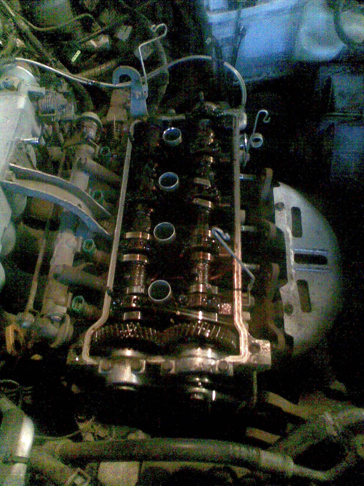

Zna4i ne moga danamerq kamak xzn-9 za boltovete na glavata, nqkoi svalql li e takava glava , ako znaete kade moga da si kupq takava vloshka kajete molq

sloji nyakoya snimka, molya
evgsto
Мнения: 94
Регистриран на: 11 Ное 2006 09:07
Мнение от evgsto » 21 Ное 2007 15:52
Zna4i snimka na bolta nqmam a e tva e glavata:

a e tva mi trqbva : Oba4e mi trqbva ne6tosredno mejdu 8 i 10 ama kadeto pitah nqmat

ne be toia instrument deto ti go pokaza. toi vliza lesno na niakoi boltove na drugi ne tolkova, izglejda chat pat sa leko razlichni razmerite, a inache mai sas 9mm limbus gi razvivah. , rejesh go ako e pod formata "L" da stane "I" i vzemash edin kamak shestogram 9mm i go vartish sas kamaka.
Ne e tolkova udobno kato sas specialnia instrument ama stava ... a.. i vnimavai da ne go iztarvesh ako izpolzvash limbus, che otiva chak v kartera :-D

V tozi magazin shte otida ama se samnqvam ,PASTORINO si e marka za instrumenti a v kataloga nqmat 9 imat 8 i 10 a tqh i az gi imam . ako ne namerq tam kadeto kazvash mai shte trqbva da probvam s torx i ako ne prevarti shte e dobre
