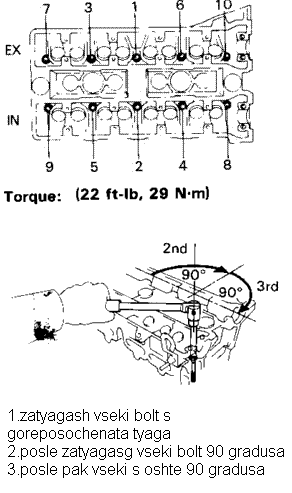

kakva garnitura si slosil? markata pomish li ya? shtot e pulno i s bokluci na pazara!
glavata ne se zatyaga taka,: purvo zatyagash boltovete na 22ft-lb (ili 29N-m) posle vseki edin oshte 90 gradusa, i posle pak vseki edin s oshte 90 gradusa!
sushto taka gi zatyagai posledovatelno kakto na kartinkata otdolu... smile.gif...

punki napishi gi s bukvi be
na tercela/starlet sa mai taka:
[ back ]
7 5 1 3 8
9 4 2 6 10
[ front ]
Napravi mu na choveka takava kartinka i za 4age-to

duco написа:DA E*A, ne mi dava da uploadna kartinkata.... a iztrih suma ti stari snimki... Bad Dog POMOOOOSHT! sad.gif :help:
Znachi na teb sam ti mahnal specialno limita - probvay pak:))
